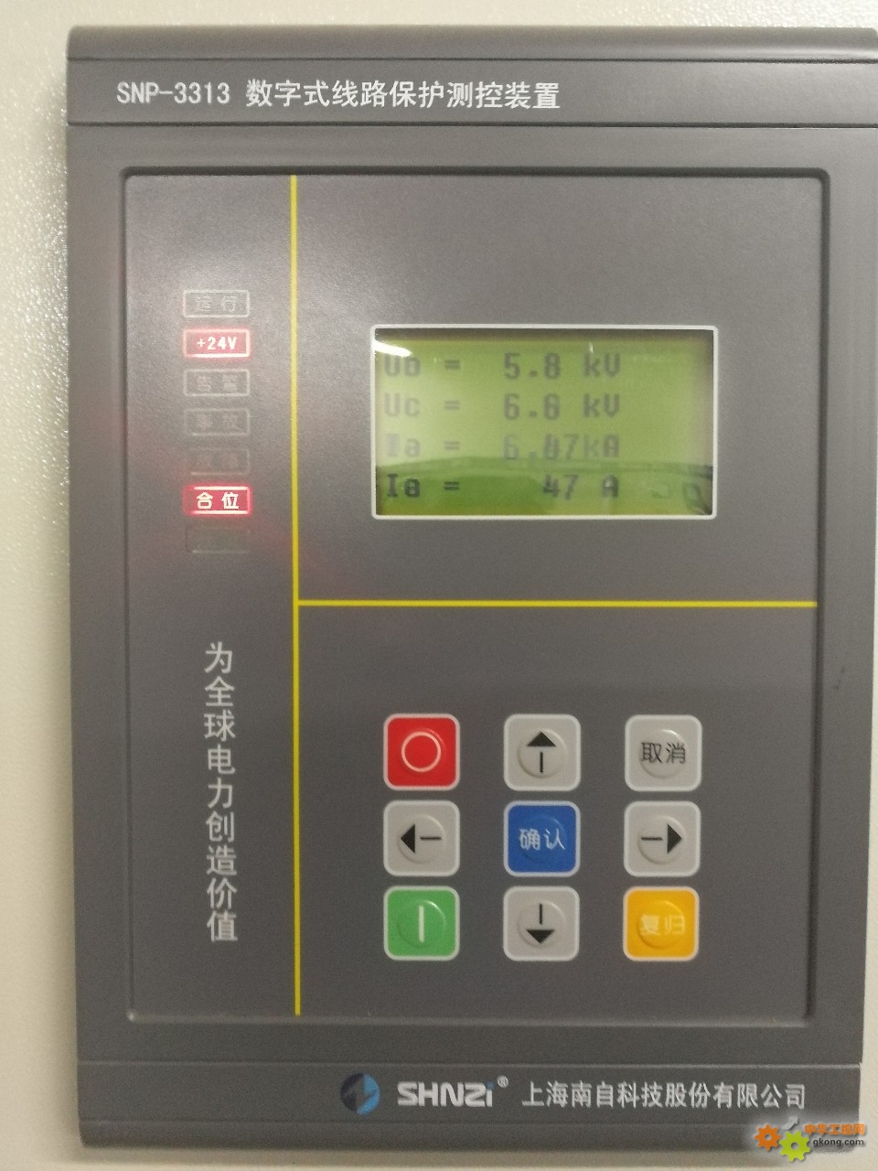

我咨询南自的客服,没有找到相关产品的说明,目前项目急需知道该综保自带什么协议,如有产品说明请提供一份。

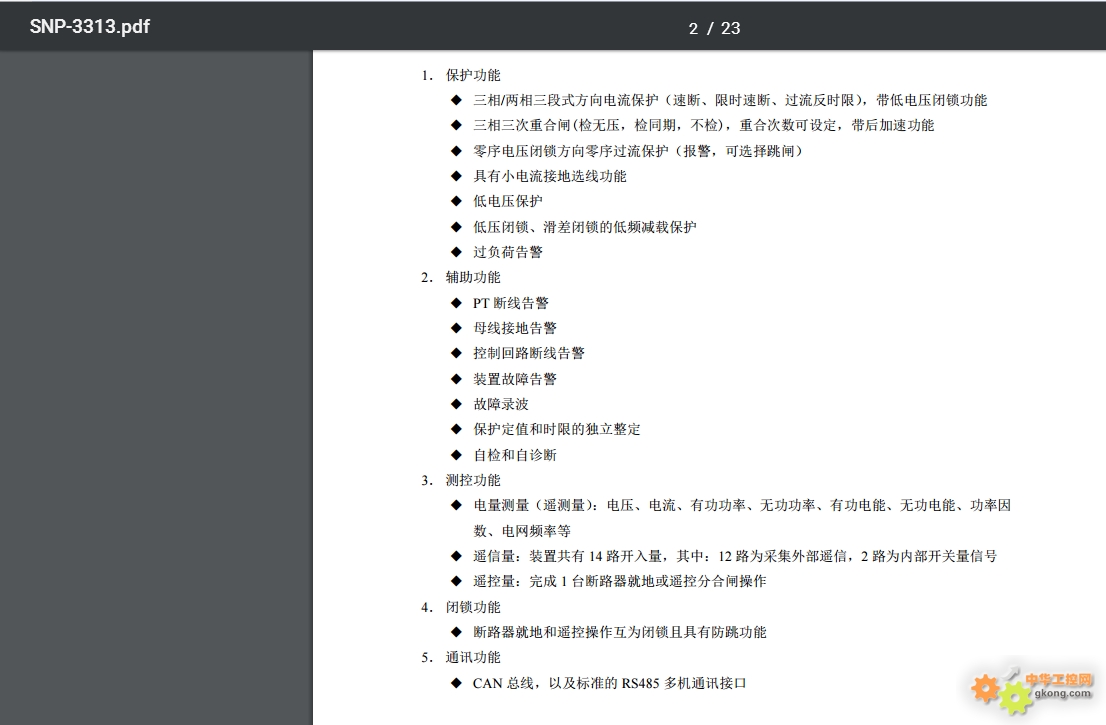

厂家的使用说明书手册,显然没有关于数据通讯章节的说明,建议您联系厂家的工程师获得技术支持(是工程师,不是客服)。

进装置的设置 看看有没有通讯设置菜单啊 保护的话一般都支持iec103
