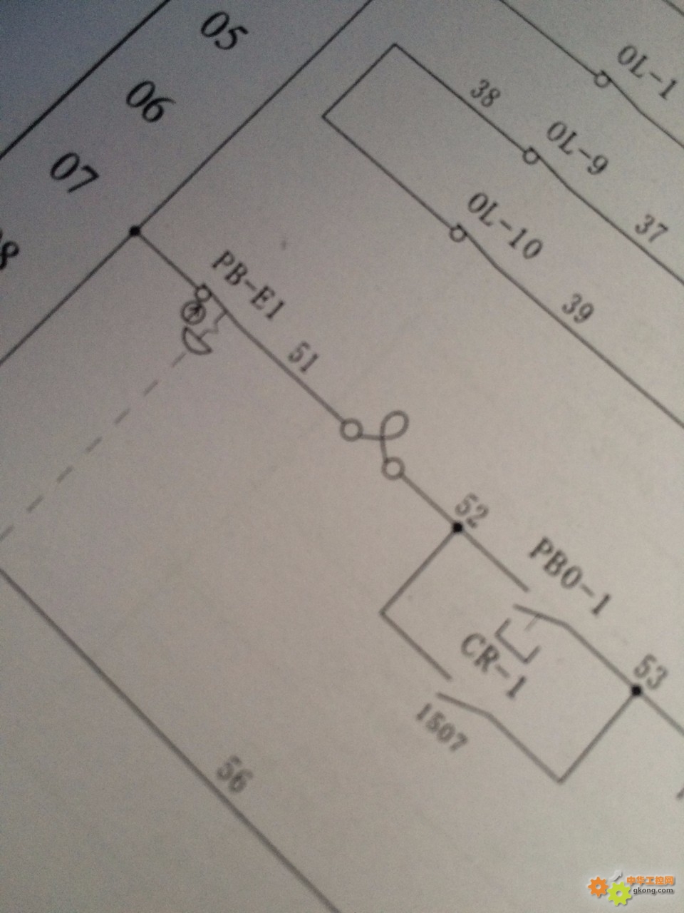

51与52之间那个交叉小线条是啥东西? 没见过!

这个好像是在端子排上短接的线~~~

连接端口线

这是不配电柜和外部的连线呀,代表端子。

类似国标的波折号,表示不定长度的连线!

跳线

当你要增加一个异地停止按钮或行程开关,或压力开关等等,这时断开51和52之间的短接线串入停止按钮或其他开关就可以了,适用现场经常有特殊要求的场合,比较灵活。

外接端点,可以接外部启停

可能是外部连接端子,可以加其他连锁信号
