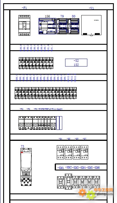

是想要这样的布局图吗?

回复 #5楼 gk_0
是的,这样的图纸是用什么画的?

我是用EPLAN画的,其实很多画图软件都可以,比如CAD,只是实现的方式不同

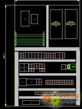

我只有这样
