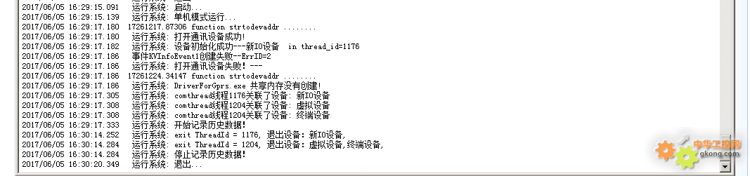

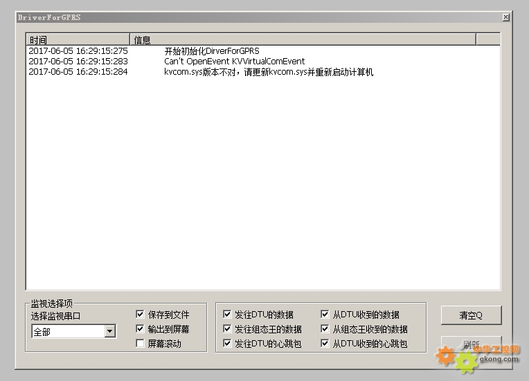

组态王6.55连GPRSdtu老是提示KVCom.sys.装的不好,要更新后重启,可是我装了好几遍了,然后在组态王GPRS监视窗里发现了如图所示的提示,百度后有各种赋值这个到目录下替换,但是那些东西在哪里找啊,网上在哪里下载啊,我就能在安装目录下找到一个KVCom.sys而且版本不符,需要更新。
亚控的官网上也搜不到这个啊,咋整,哪位师傅搞过这个给我来一份新版的吧。

网上的那个解决办法没法操作啊,除了KVCom.sys其他都不知道去哪里找啊,怎么复制替换,哪位师傅有就给我来一份,系统是win7 32位的 邮箱2604980391@qq.com

找亚控公司的客服要了一份驱动,问题已经解决。
