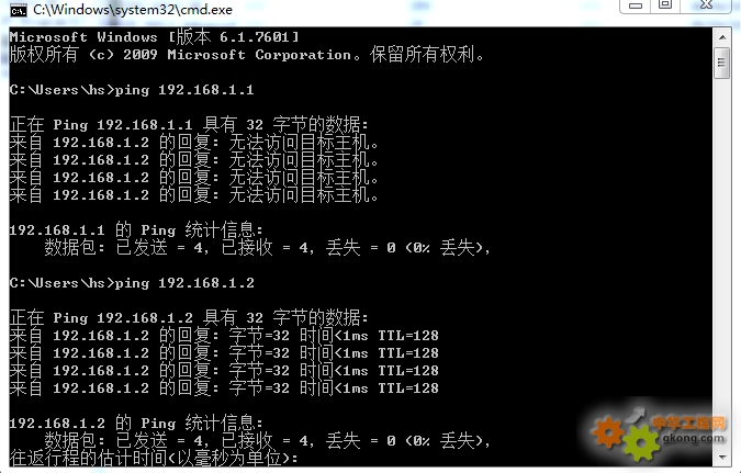

以下是引用13260796055在2017/6/4 13:06:49的发言:
西门子300PLC通过CP模块以太网连接,PLC、电脑IP设置都正确,PC/PG接口都设置过了,连接还是失败!
请求指点,谢谢!用适配可以正常连接到。
设置好了CP模块的IP地址,子网掩码和网关之后,需要电脑和CP模块,通过交换机连接在一起,或者电脑直接连接CP模块的网口,运行ping命令检查物理网线线路的通断情况,如图:

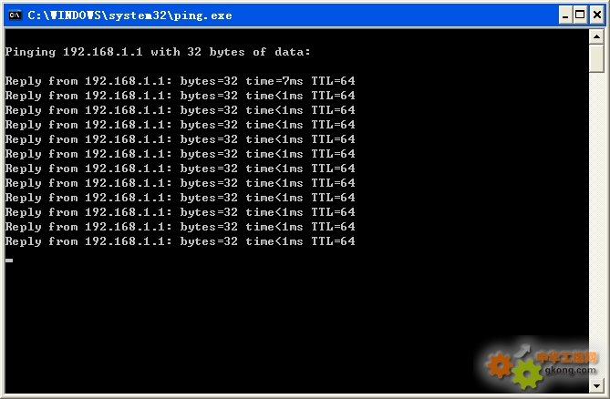

回复 #2楼 cfg168
之前连接ping过,显示和您的一样啊

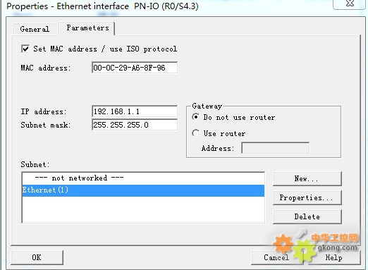

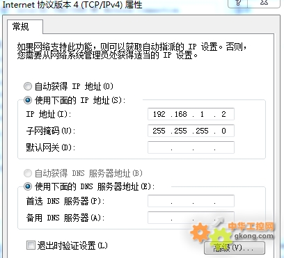

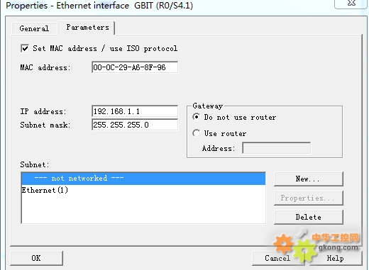

还是把你的设置发上来吧.pc/pg,ping,cpu连接数.

下面几幅图分别是CP ip、电脑ip、PG/PC、ping的结果,我就是这样设置的!

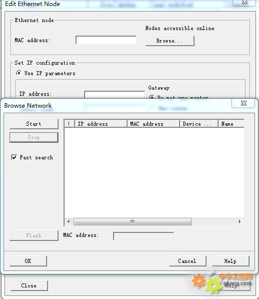

回复 #5楼 pqsh
上面就是查找ip地址的结果,查找不到,麻烦您帮我看下!
