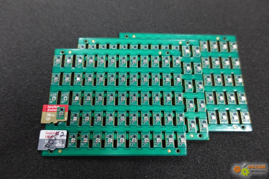

CD485 介绍
2017 年初,我接手一个工业机械臂的项目,为了分别调试电机电流环、速度环及位置环参数,需要实时抓出电机运行中的数据,总线上还有很多传感器,即使是正常使用数据量也会很大, 同时还要兼顾成本和电路面积,市面很多总线协议均不符合需求,为此,我把 09 年的协议命名为 CD485 协议,并完善成为独立的控制器模组/芯片。
CD485 协议只定义数据包格式,不规定用户数据格式;只支持单播和广播,不支持多播;只提供硬件避让、避让后自动重传,而应答及出错处理则由上层用户负责。

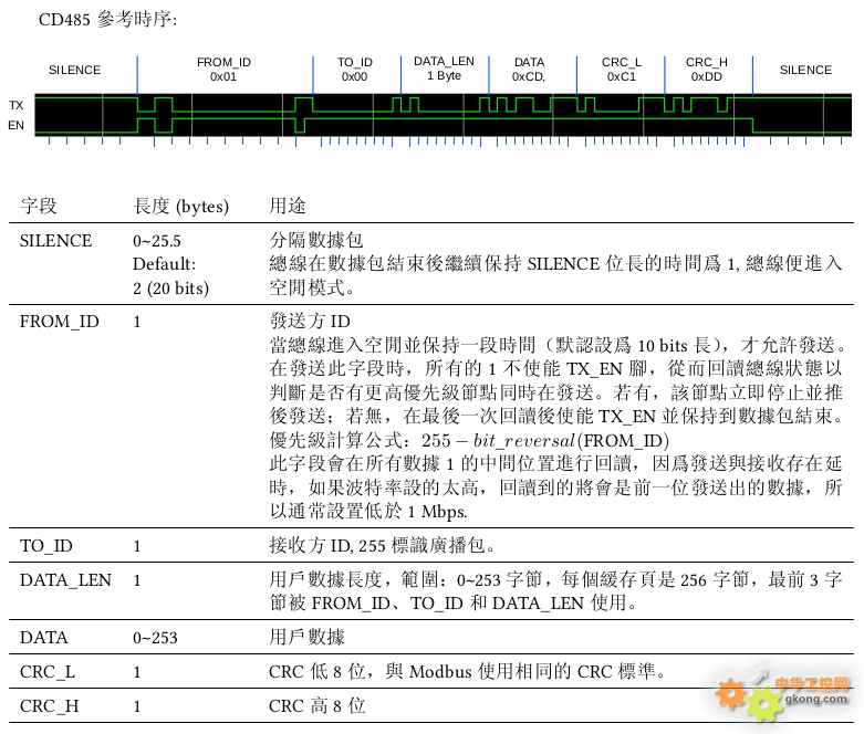

CD485 协议
如果把两个波特率设置同等大小,便可以在保留仲裁机制的同时与传统 485 硬件进行通讯,传统硬件优先级设置高于 CD485 节点,由 CD485 节点主动避让传统节点。 当然还可以关闭仲裁功能,完全使用传统通讯模式;且模组不仅可以用于 485 通讯还可以用于串口等通讯。

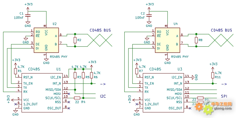

值得顺便一提的是,使用 CD485 控制器,实现节点自动分配 ID 也会简单很多,譬如:各节点随机生成一个数,用此随机数设定硬件发送等待时间,同时将该随机数置于数据包发送给主机; 主机为未重复的随机数对应的节点指派地址(如果有收到错包,指派地址前需要再次发包确认是否仅一个节点生成此数),然后通知未取得地址的节点(例如 ID 统一为 254)重复刚才的步骤,直到 254 地址没有节点回覆为止。
更多实现细节可以参考:http://blog.dukelec.com/archive/cd485-cn 結尾的 pdf 文檔

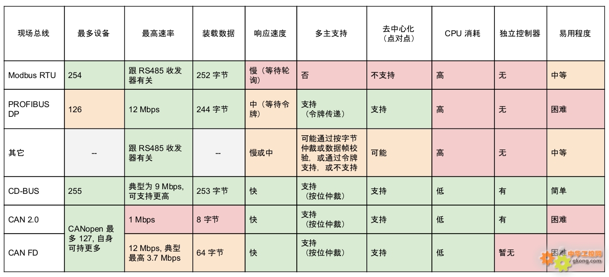

又升級了一版,帖子超過 7 日不可以更新,所以訪問我上面留的 blog 連接查看最新內容吧,這裏再貼兩個對比的表格:
