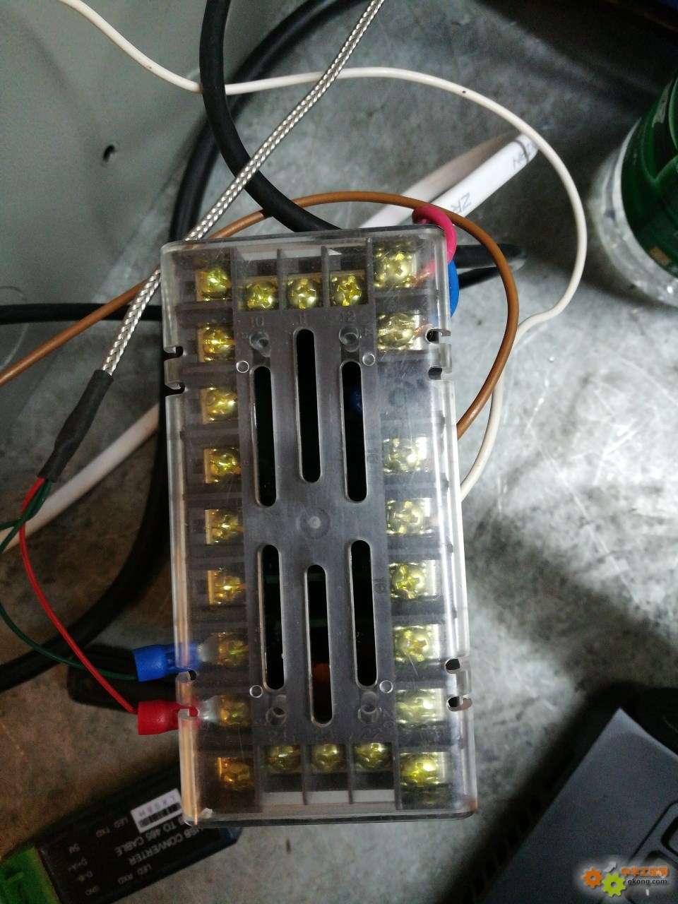

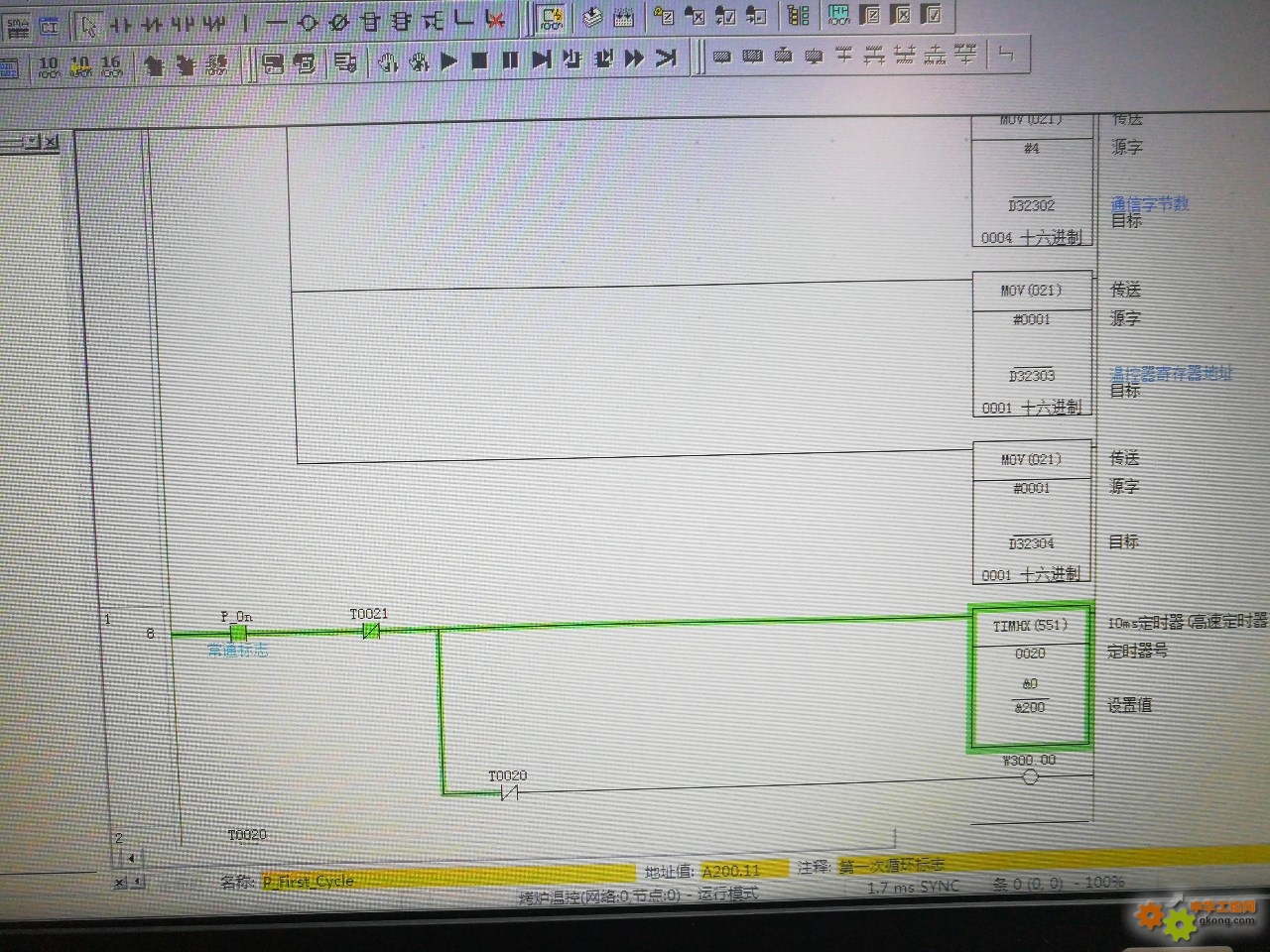

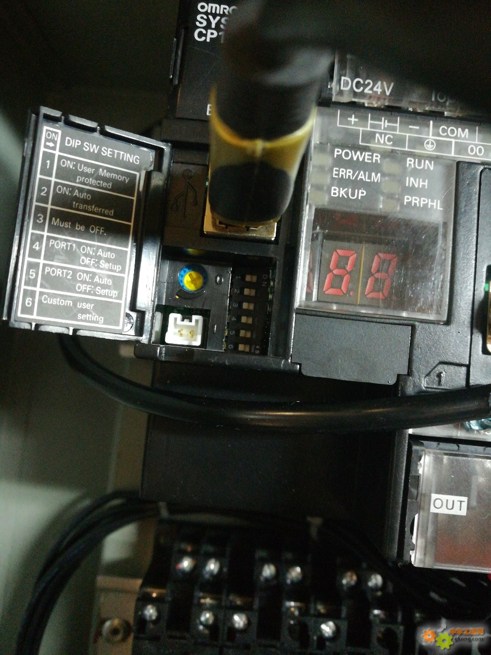

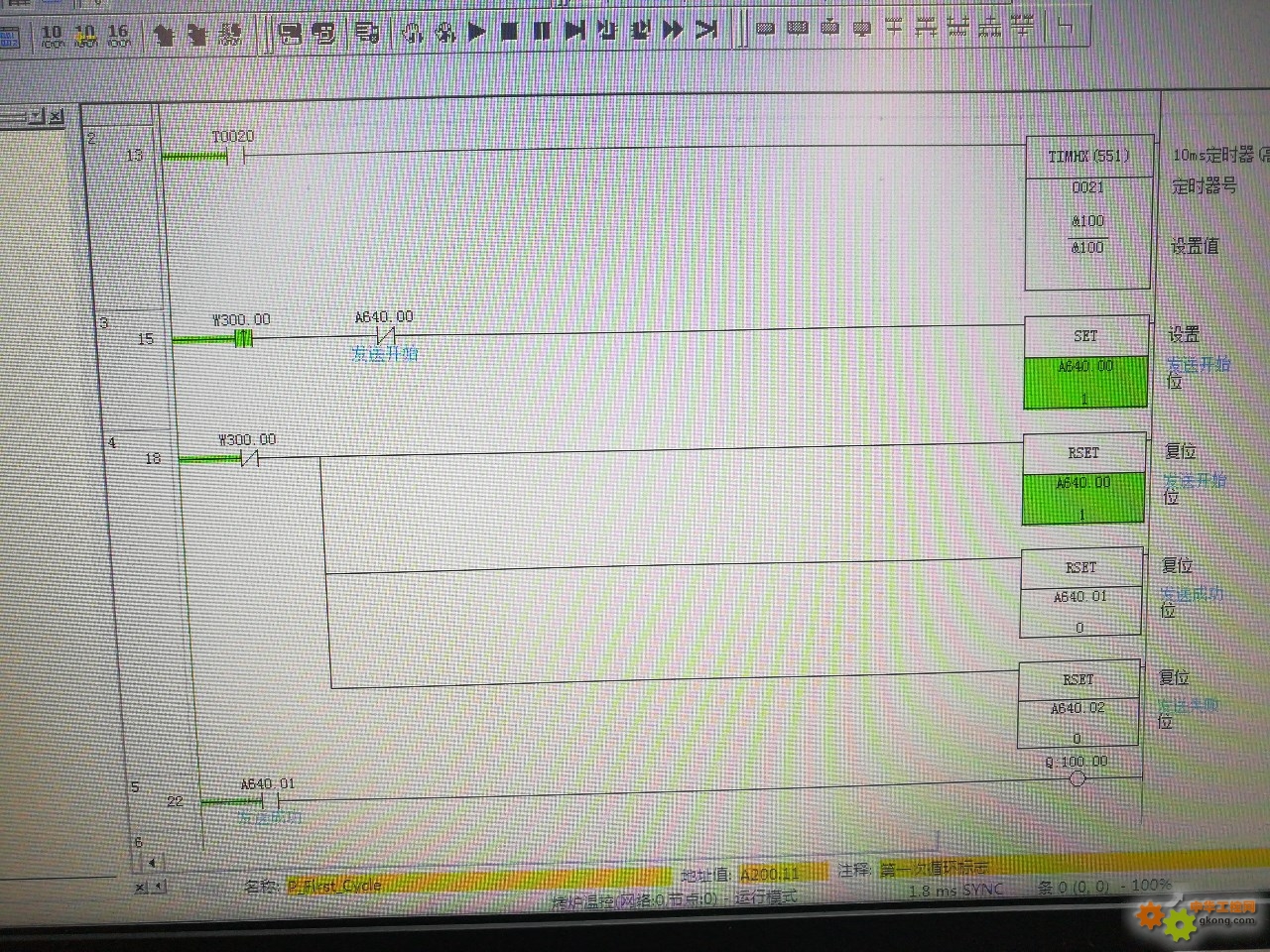

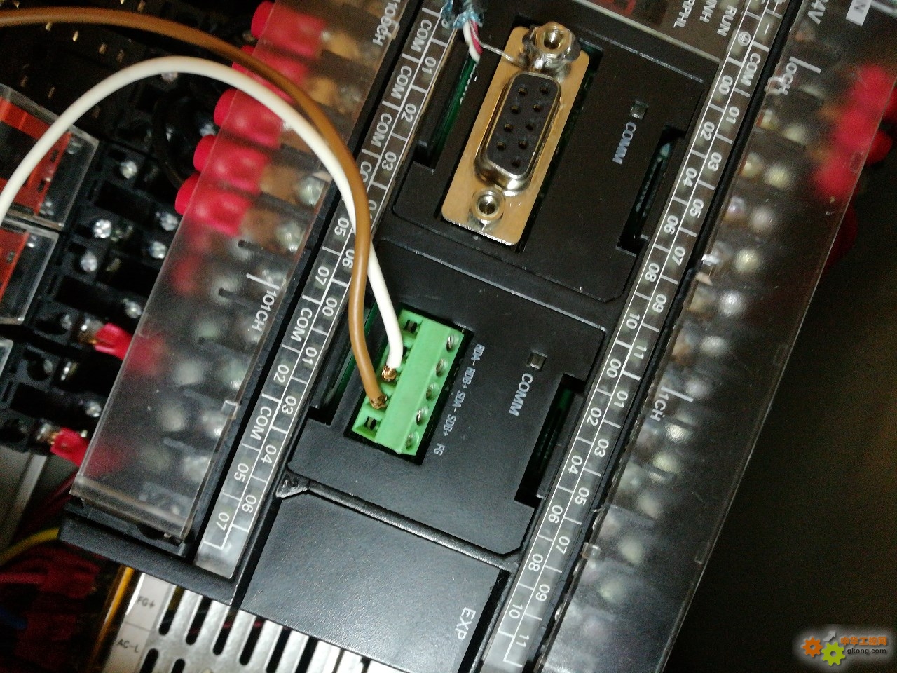

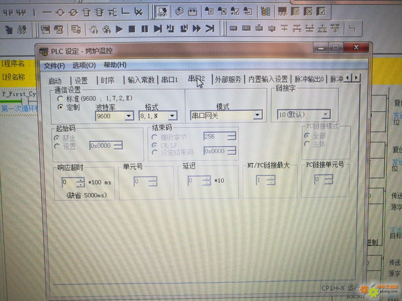

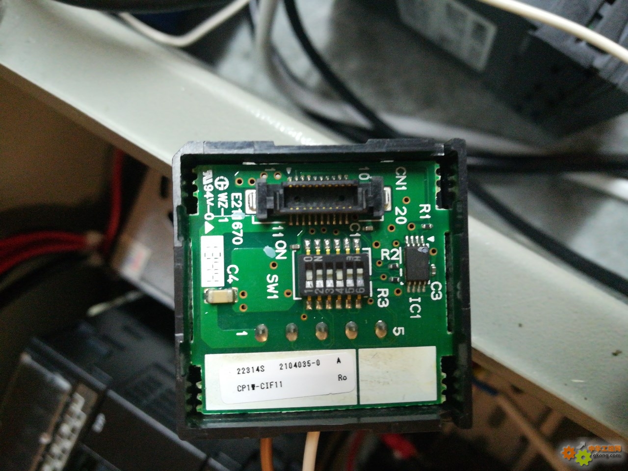

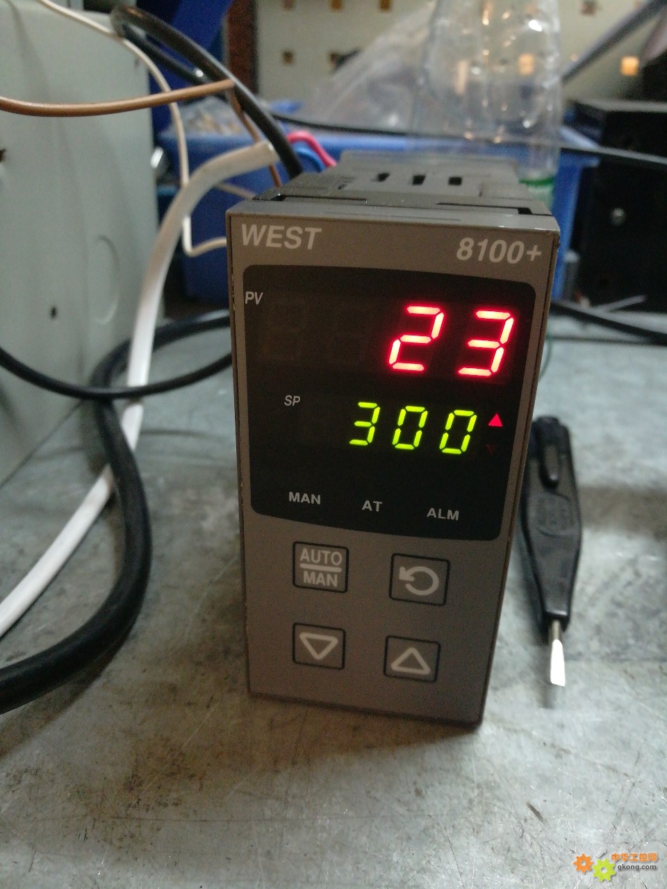

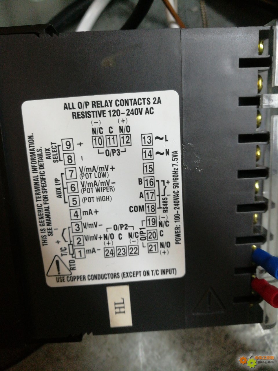

CP1H与温控器通信失败!!所有程序接线如图所示,请问大师,问题出在哪里?

串口2 应该是A641.00吧?
