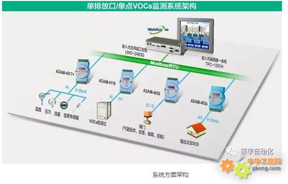

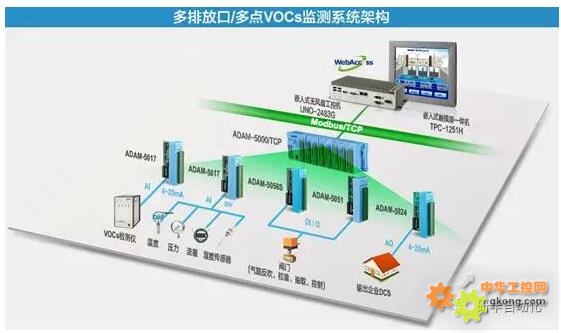

    研华挥发性有机气体连续在线监测系统(VOCs),可同时在线测定总烃含量和不同特征污染物的含量,同时可以经过数据采集通讯装置,由数采仪将数据传送至环保行政主管部门,使用单位也可以进行远程的监测或接入DCS系统。本系统可实现各种固定大气污染物排放连续监测及无组织厂界排放监测,被广泛应用于石油化工、印刷涂装、皮革加工、轮胎制造、汽车烤漆、医药等多种行业。
研华提供单点及多点采集监测方案,采用模块化的解决方案根据客户的需求进行不同配置,大幅度降低多排口企业的监测成本。

1. 挥发性有机气体连续在线监测系统大部分采用抽取式的测量方法,研华的开关量模块ADAM-5056s(多点)、ADAM-4050(单点)提供多路DO、DI,控制气体抽取、采样、反吹、校准等预处理;
2. 经过GC-FID检测单元,流量自动控制,通过采集ADAM-5018、ADAM-4118等专用低电压mv信号的采集,直接采集分析仪的气体浓度,保证了数据的准确度;
3. 通过ADAM-5017或ADAM-4017+,采集排放口温度、压力、流量、湿度 4~20ma等信息;
4. 仪器控温精度高,要求控温精度±0.1℃,使用ADAM-4022T 进行2路 PID的调节,达到高精度的控制;
5. 上位机可采用研华嵌入式无风扇工控机及触控平板电脑TPC系列产品,均采用工业化设计,并满足多串口要求;
6. 研华嵌入式无风扇工控机UNO-2483G内建Intel? 第四代赛扬双核 2980U ULT 1.6GHz, 4G DDR3L内存, 2×RS-232, 2×RS-422/485, 4×Giga LAN,采用无风扇设计,具有出色的抗冲击和抗振动性,保证VOCs 过程采集与控制;
7. 研华触控平板电脑TPC-1251H内建 双核ATOM-1.75GHZ(E3827), 4GB DDR3內存(8G 可选), 12.1" TFT LED LCD(1024×768), 1×RS-232, 1×RS-232/422/485, 2×Giga LAN, 同样采用无风扇设计,具有出色的抗冲击和抗振动性,亦可保证VOCs 过程采集与控制。
8. 通过WebAccess组态软件可实时显示气体监测系统的各项污染物参数数值和系统的运行情况,直接查看排放气体中各污染物的浓度,这些数据转换成小时均值自动存入数据库,自动进行数据统计,生成报表。软件还支持历史/实时曲线查询、历史/实时数据查询,并能统计/打印报表。
