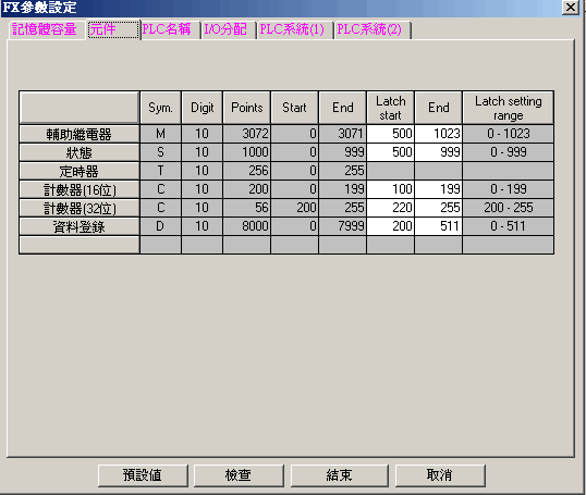

三菱規劃...
图

三菱FX1N有128个掉电保持寄存器一般情况下够用了,不够用的话可以设定电容保持共7000多个,不可能还不够用吧!
