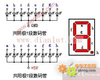

各位大神,指令SEGL如何应用,在此谢谢指导!
87842
ZCMY 版主
文章数:47955
年度积分:1049
历史总积分:87842
注册时间:2004/3/16
发表于:2017/5/31 15:01:42
七段译码;
将前面寄存器的数值直接译成七段码;

能介绍一下如何快速记住指令的方法吗,还有那些指令是比较常用的,麻烦您指导一下!

你的指令SEGL是专用于显示数码管的控制电路,比如说,电梯的楼层显示,当电梯停在第7层,楼层数据寄存器D0=7,那么此时数码管的a、b、c使能,此时显示7。当楼层寄存器D0=8,此时的数码管的a、b、c、d、e、f、g使能,也就是说所有的段全部接通,此时显示8

呵呵;一个数码管就要占7个输出点,加小数点就8个了;
PLC上8个点的成本已经比一个文本显示器还要高,所以这个指令基本上用不上了;
真要带数码管,也是要用带译码器的,节省点数;
