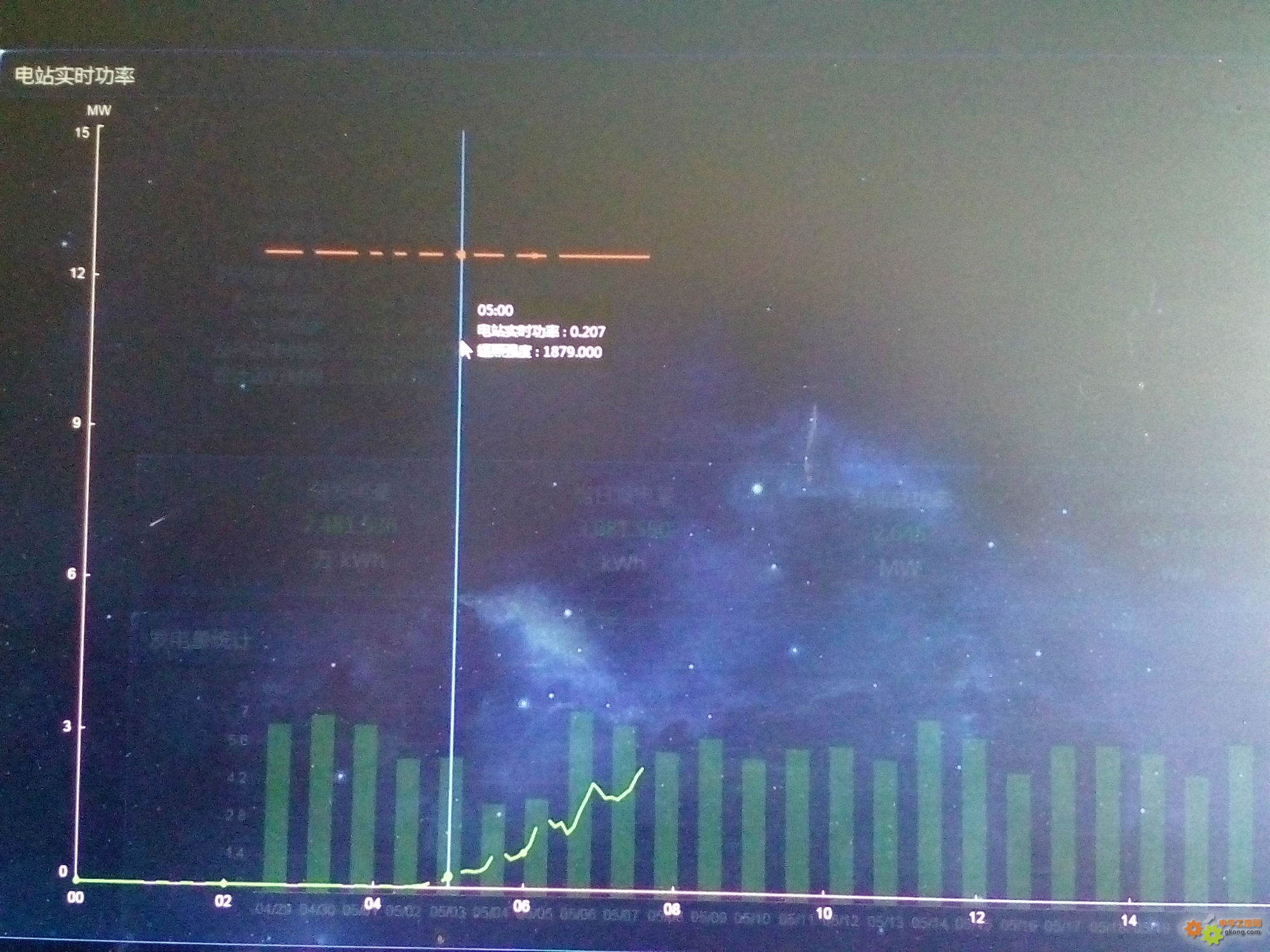

华为后台服务器的电站实时功率辐照强度曲线出现异常。实时功率和辐照强度曲线断断续续,而且辅照强度曲线是一条辐照强度值恒为1879W/㎡的断断续续的一条水平虚线。如下图所示:

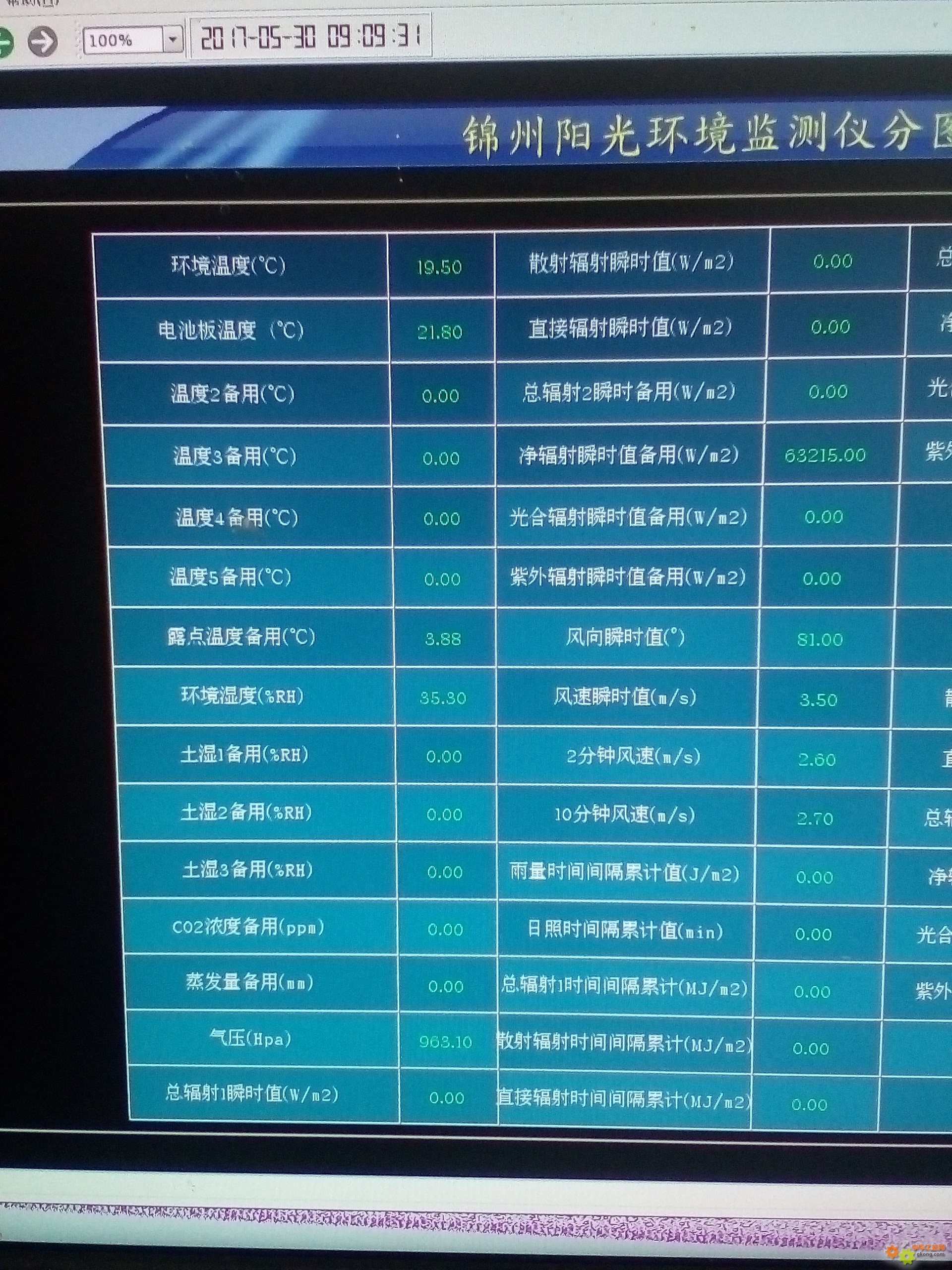

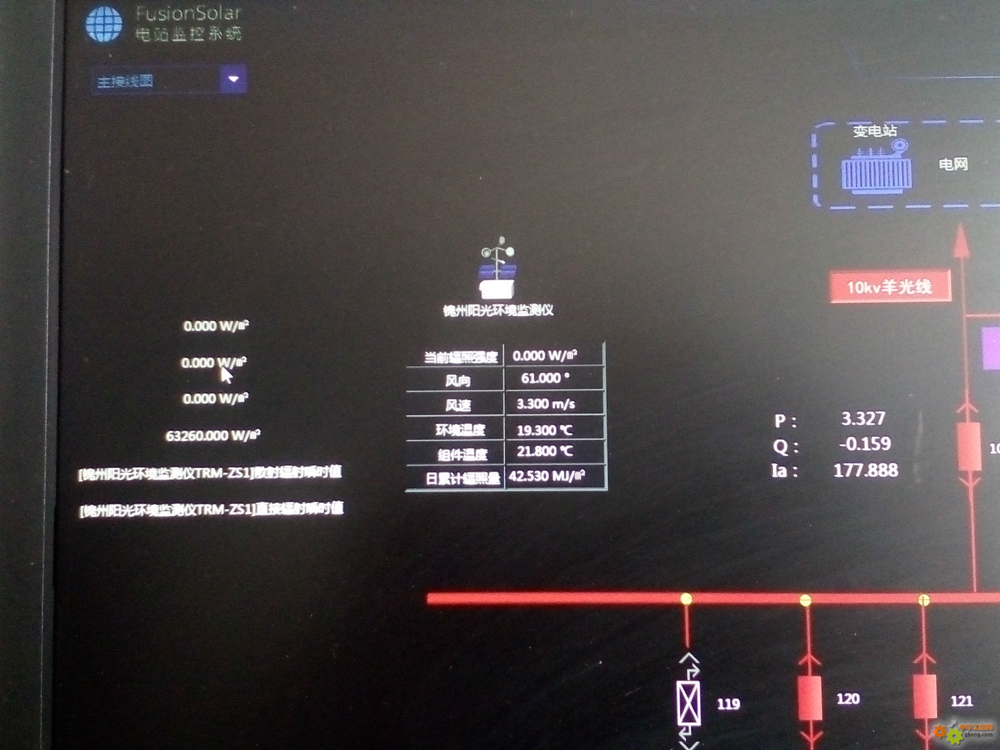

想当然地以为是华为逆变器后台出了问题了,联系华为逆变器后台技术人员,赶上端午节本来觉得不应麻烦人家,但考虑昨天就已经这样了,还是及时跟人家技术人员说清楚才好。结果华为技术人员十分敬业,答应很快就会给予处理。经过华为逆变器后台技术人员TEAMVIEWER在线远程调试,华为逆变器监控后台的辐照强度不再显示1879W/㎡,但之后发现,环境监测仪的辐射数据,从南瑞传过来的全部是零,如下图所示。

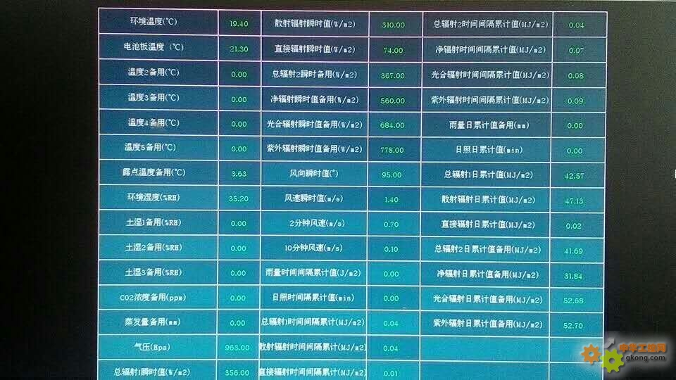

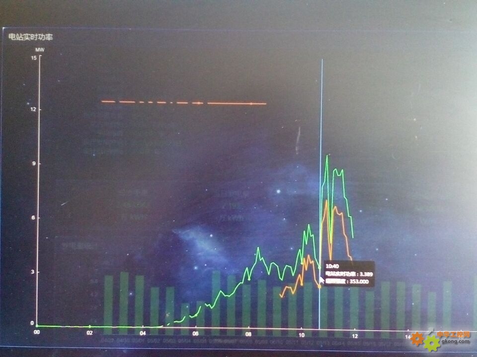

此时才开始怀疑环境监测仪有问题或数据传输过程中出现问题,决定爬上房顶仔细检查一下。从现场环境监测仪的外观上并没有发现有什么异常,拨动电源开关重启环境监测仪后发现南瑞后台环境监测仪传来的数据都显示正常了,华为逆变器后台服务器上辐照强度和电站实时功率曲线也同时恢复了正常。

不明所以觉厉,判断过程介绍,加1分(论坛上目前太阳能电站的介绍不是很多,鼓励实际例子的介绍)。
环境监测仪断电后重启,像是复位了相关数据。

确实是这样,好像通信这玩意,就是,有的故障断电重启就会OK了。
