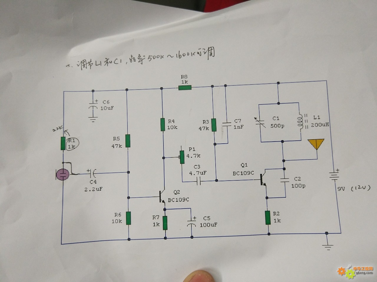

如题,谁能说说这张电路图的原理,谢谢了

您发好贴能回来看看么?您的电路图发在哪里?

好像是一个简易额音频发射器。

就是一个无线麦克风。

这个电路能起振吗?表情

电容三点式自激震荡电路。刚进工厂那会我们从一台车上拆下一台调频放音机,调整上图中的L间距就会将频率落在
88-108MHz之间,然后把无线话筒偷偷放在车间主任的办公桌下。我那时用一块9v电池,开阔环境下能发射500米左右。
