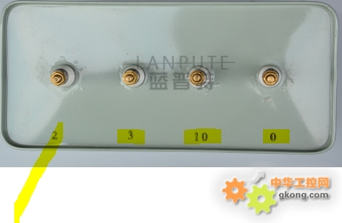

各位老师问一下这个电容器上接线端子上的数字(0 10 2 3)代表什么意思,符合那个标准

这是什么电容器、型号,铭牌上有无其他标识。

2UF 3UF 10UF 0是公共端

这种电容器在我们这里到时挺多,不过我还真没研究过代表什么意思,要更换都是按原来的接回去的,我们这里用在UV灯管上,UV灯管2~3KW

多级容量电容器
