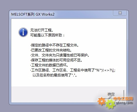

各位,因为电脑蓝屏,导致PLC的工程文件无法打开。提示如上图。
目前就蓝屏前打的文件现在无法打开。以前的可以打开,可以保存。
是不是文件损坏了?还有没有的救。我没有其他备份。用的是结构化编程,PLC导出的是简单工程,无法使用。。

估计杯具了;
编程时要定时保存一下,就算系统崩溃,也可以保住最近一次保存的那个文件;

另存文件再打开试试

回复 #1楼 ZCMY
我问了三菱客服,说不行,从PLC导出也不行。因为我用结构化编程,导出变成简单工程,根本用不了。。

回复 #2楼 yejingmao
我打不开,打开就显示那个界面。不能另存为

发表于:2017/5/26 18:51:48
软件还能打开其它的程序吗?

发表于:2017/5/26 18:59:02
onlysheep
在
2017/5/26 15:48:18
修改必注册表的键值试试看看能不能解决问题:
[HKEY_LOCAL_MACHINE\SYSTEM\CurrentControlSet\Control\Lsa\FipsAlgorithmPolicy]
"Enabled"=dword:00000000
联系!腾讯扣扣149034219

发表于:2017/5/26 18:59:21
没法了
只能重来了!

发表于:2017/5/26 19:05:47
以前的能够打开,现在编的程序应当也正常吧,那有不有可能当时的文件损坏了。
不了解结构化编程,不知有无补救措施,比如看文件损坏的是哪一部分(纯属胡乱猜测,离谱莫怪)。

发表于:2017/5/27 8:47:51
99%是文件损坏了,工程都打不开,估计修复的可能微乎其微。
