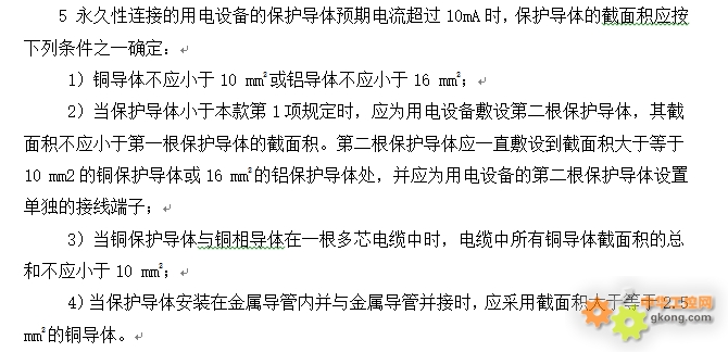

以下是引用aaxin2008在2017/5/26 6:28:40的发言:
就是等电位,不会有压差,无法电人。
楼主说的不是等电位接法,是重复接地接法。
等电位是必须接地连成一片的接地网。

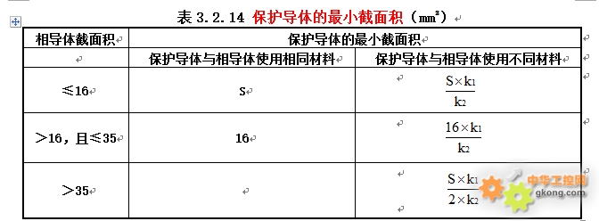

如果是等电位的链接,要求是大面积,能多大面积额接触就多大面积接触,4平方太小了,一般都是10平方或以上。这是等电位。等电位理论上越大接触面越好。

忘了发图了
