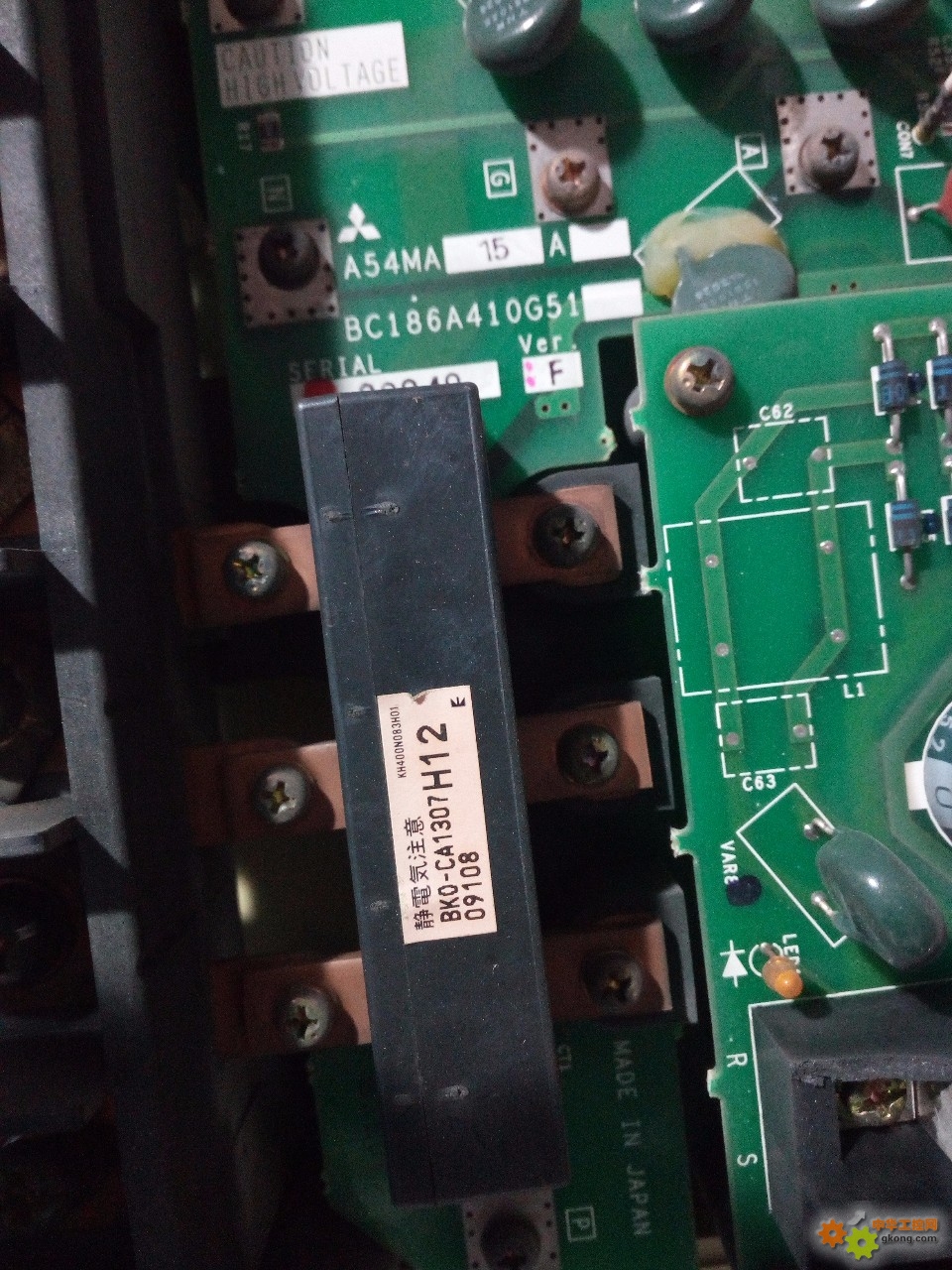

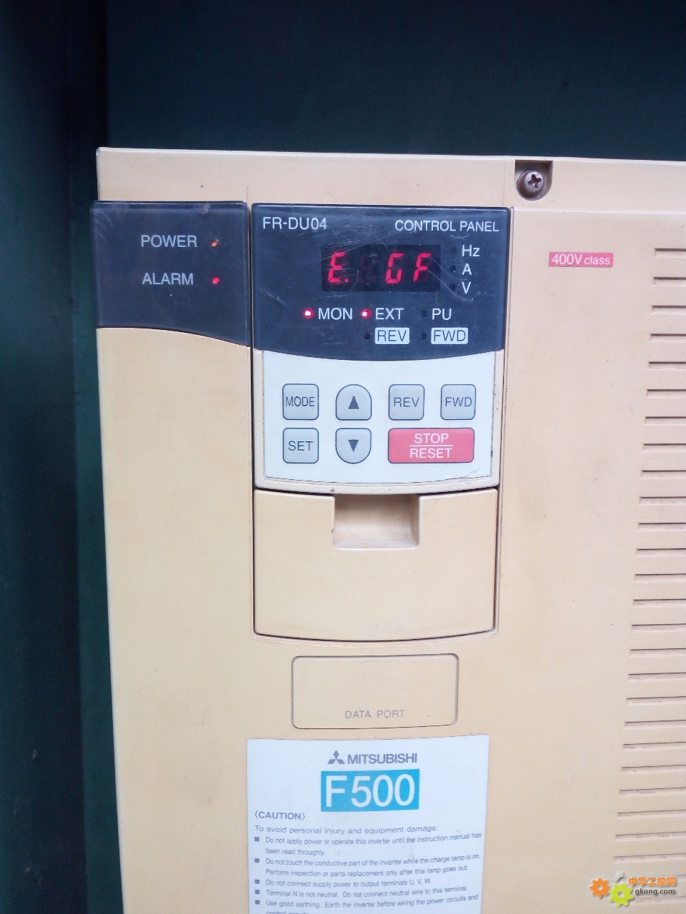

带22kw-4的电机,报E.GF,查看故障时 频率到0.8Hz  电流在29.7A
后拆回,不带电机,空载运行就不报,查看电流为0.00A
带7.5kw电机正常,电流在8A,三相电流 电压均平衡

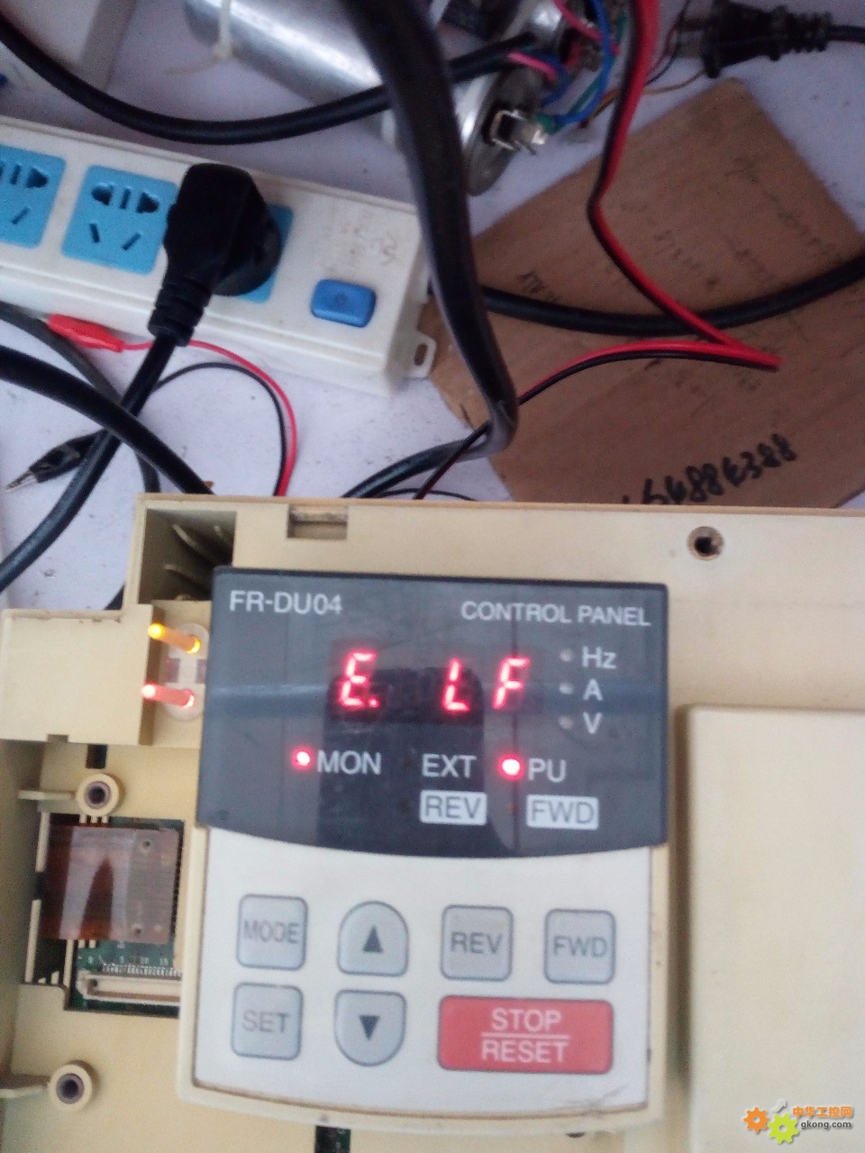

在带两台7.5kw和4kw一起,就报E.LF
设置P.251 把缺相保护关闭,就不报,运行,电流在13A左右,三相电流,电压也平衡,面板电流显示13A ,也正常
就茫然了,拆开,发现 驱动板 型号 A54MA 15A ,15kw的驱动板啊,IGBT模块呢,2MBI,100PC,-140,100A 的
15kw 的驱动板,只要改了电流参数就能当22kw用???
客户反映用了1年。。。
那报E.GF问题出在哪???

E.GF  输出侧接地故障过电流保护
E.LF  输出欠相保护

驱动输出不正常,重点修驱动,供电是否正常,光耦是否正常

是 电流传感器异常,更换后,正常
还未装机器上,到时装了,结果在来回帖,谢谢大家的指教
