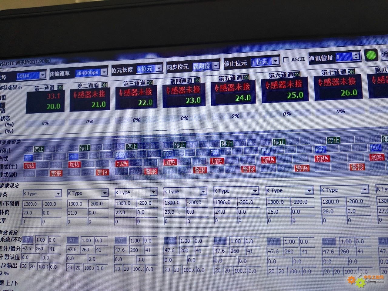

求教,西门子S7-200 smart型号,温控模块台达DTE10T,两者进行modbus通讯
台达温控模块有个专门的监控软件,可以监控和设置参数。

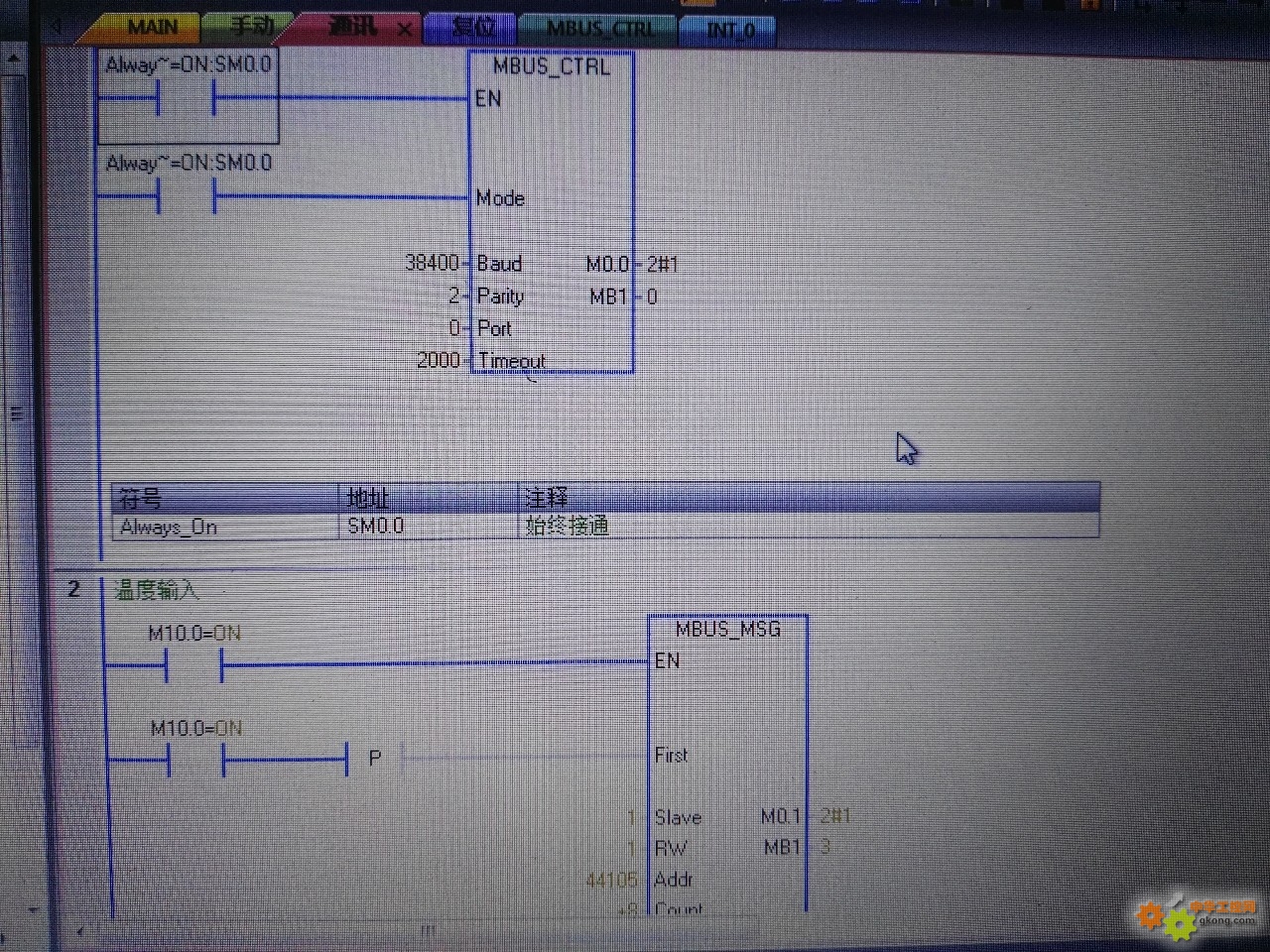

首先对应每个温控器的地址是否与SMART相对应,还有数据内容是否通过MDBOUS的数据区进行填写完成

你这是成功了 还是没有成功呢?

看你要干嘛呢?!读测量值?写设定值?

是的,读取当前温度及PID参数,设置加热温度,控制自整定,控制加热

没成功才会问呀,亲!

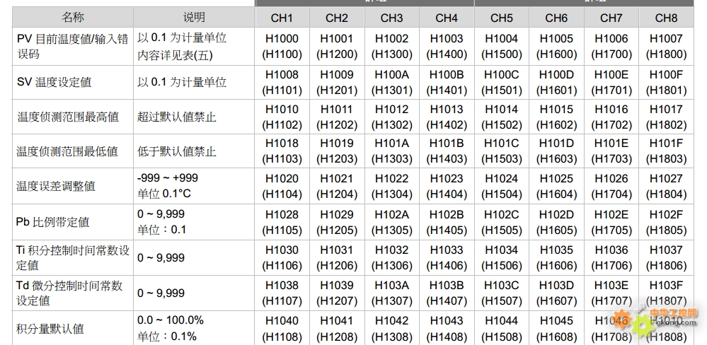

这是温控模块的地址

这是地址

这个地址是相对于台达软件的地址吧,我想你需要知道这些参数modbus对应的地址,然后用PLC读取modbus地址就可以了。
你这个是怎么个连法,监控软件-PLC-温控模块?
如果是这样的话,还要做通监控软件和PLC的通讯。

程序不完整?
循环读取的
