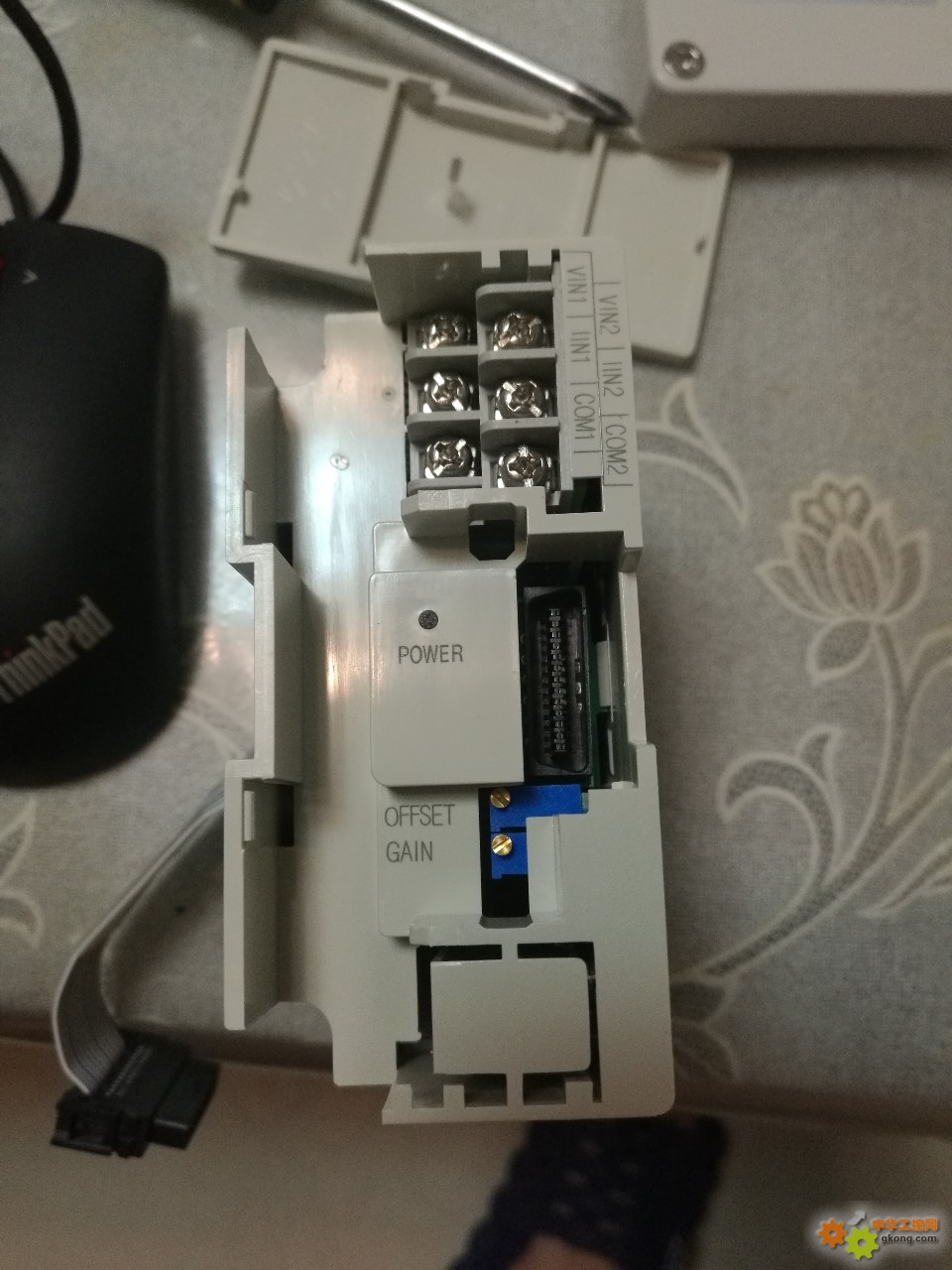

请教一下各位大神,称重变送器怎样和三菱FX2AD接线啊?

先把你传感器的输出信号是什么搞清楚;

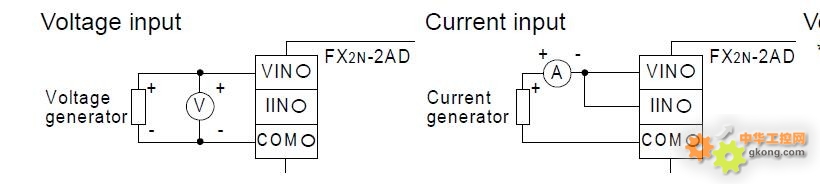

模拟量手册中有接线说明,这个模块可以接电压信号或是电流信号,这些信号范围都是有要求的。

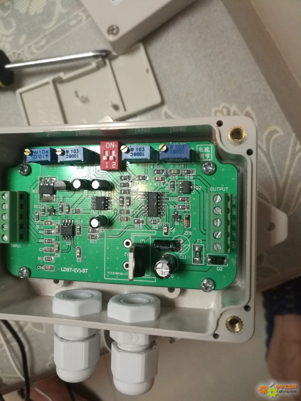

谢谢各位,电压输入,刚开始学习,主要是2AD和变送器接线柱标注不同不知怎么接。变送器的GND要接2AD的com口吗?

电压信号要接VIN 和COM端,你那变送器有哪几个信号?

看下变送器的说明书,说明书上应该有接线图,从电路板上看GND应该接PLC的com端。

变送器电源负极也接在GND上吗?

电压和电流信号都有

那就都可以接
电压的简单
电流的抗干扰更好点
