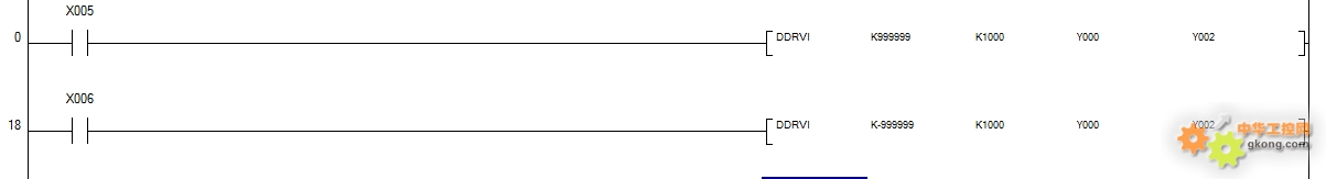

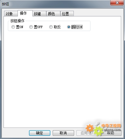

请大神们 帮忙看看这是什么情况 为什么点动不了

换个寄存器操作吧 X05点对应的有硬件输入的,有冲突的。用M寄存器就可以了

呵呵;X输入需要外部给对应的输入点信号的;

这个还没注意一般用M点

好像信捷的只能出现一条DRVI指令,不然会有双线圈情况一样

那多段定位怎么处理???应该是说只能同时运行一条定位指令吧。

正常来说,屏幕上按钮开关或者状态转换开关映射寄存器最好不要直接用XYIQ这类的。。当然指示灯显示的话是可以直接拿来用的。

多段位置控制时,可用寄存器D代替K999999,只要重新写入D的数值就可以了,比如DMOV K5000 D10
