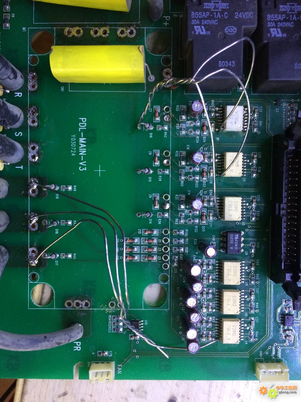

   为什么  A316J的16脚 要与U,V,W相连,16脚不是输出反馈二极管负极

短接后就能有驱动波形了?
楼主的焊丝短接水平很高啊

把驱动检测电平拉了下来,给了个假信号。

我一般是从二极管后面接N的,
