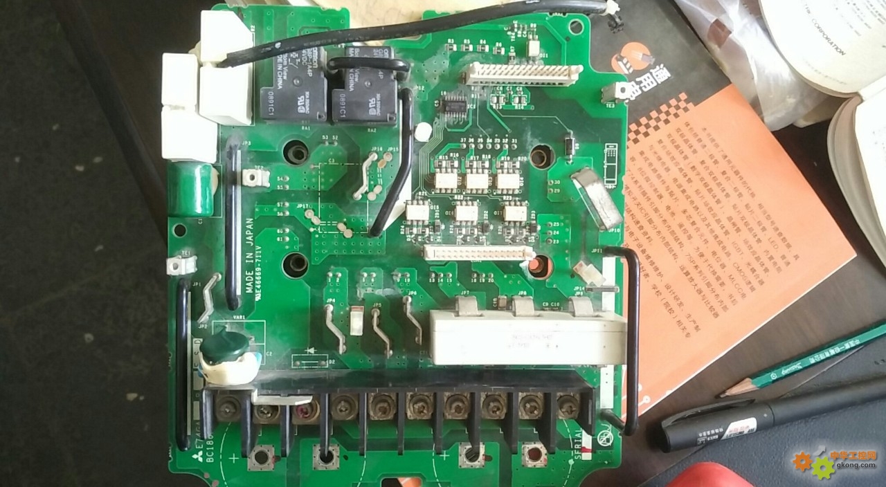

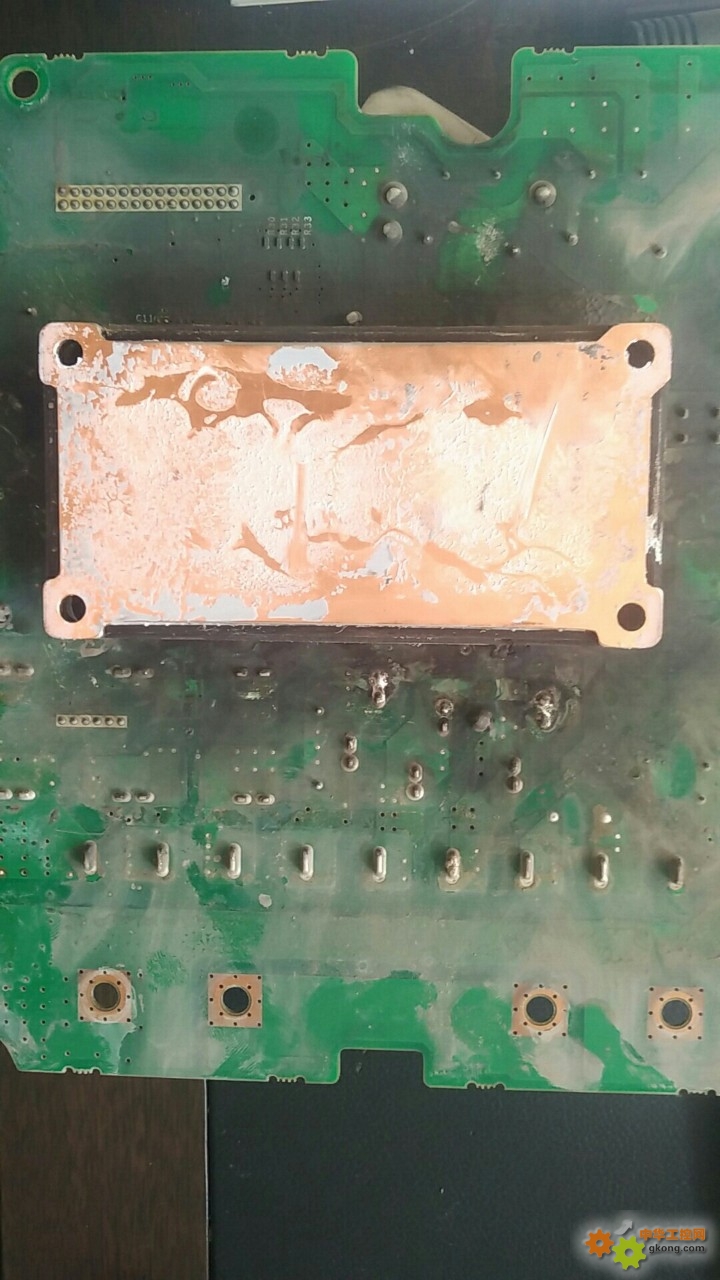

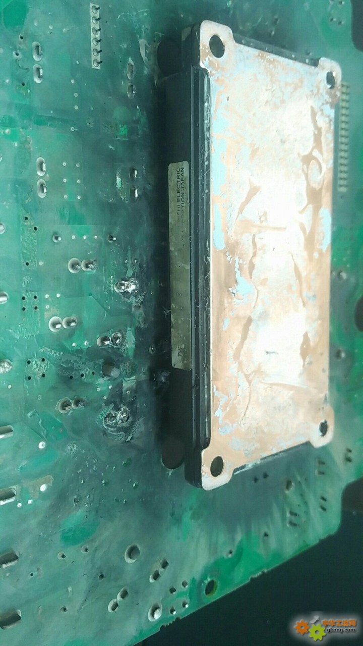

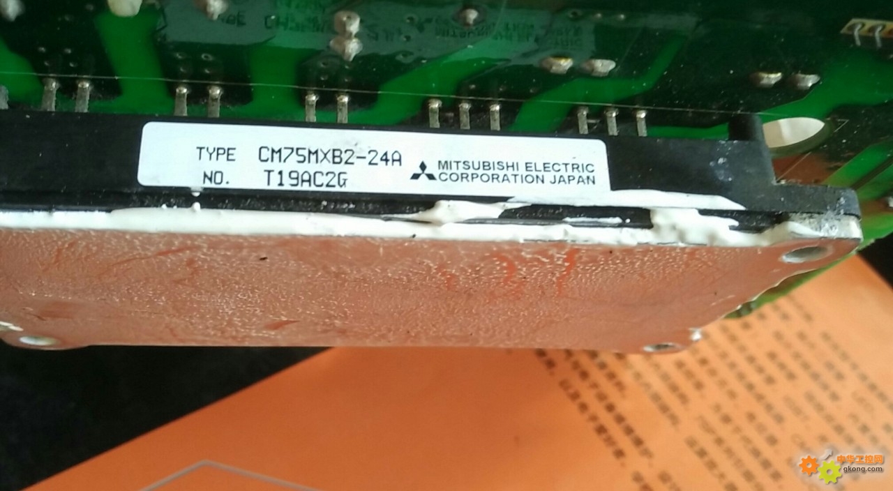

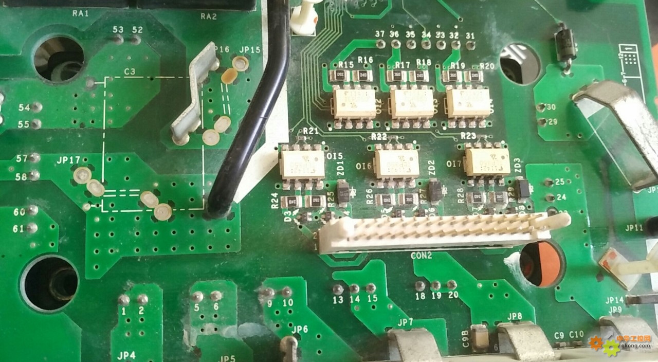

客户送来时说机子进水,打开机子发现模块炸了,修复难度比较大 时间长 客户急用 换块同型号驱动板(E74GA11B)试机,带7.5KW电机,测输出电压 电流正常 交付使用
第二天客户又带过来说不能用 上电无异常 开机报E.BE (制动晶体管异常),估计是电源线接PR上所致,模块型号CM75MXB2-24A 没有资料
测PR和P N均无短路
哪位有模块资料参考下 或者知道模块哪一脚为制动控制
