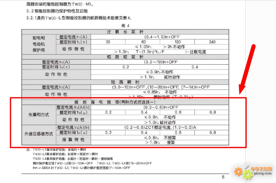

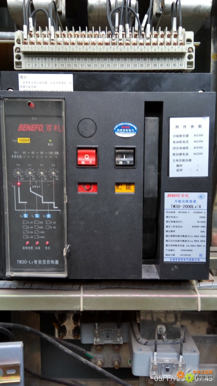

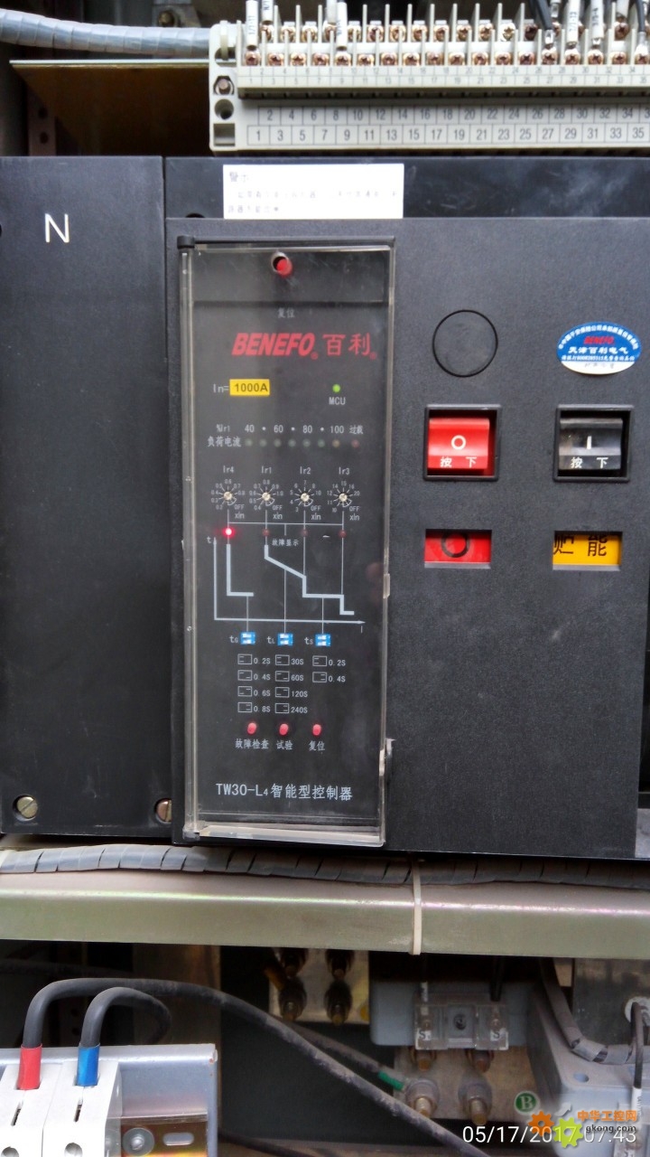

话不多说,具体看图

智能断路器,一般用在车间的进线总闸。

4段保护动作了,一查回路动作原因,二查回路动作设定参数。

Ir4回路故障,接地或者漏电故障,请参阅使用说明书手册
https://wenku.baidu.com/view/1628b51ea8114431b90dd82d.html

把lr4关掉后,就变成旁边那相报警。

Ir4旁边就是Ir1,报警就是过载,检查负载,检查供电线路。

绝对不过载的,肯定。

4楼所说报警,开关是否跳闸,这时电流多大;在关掉分开关(或其一部分)的情况如何。
出线或用户侧的导线绝缘等情况如何。
