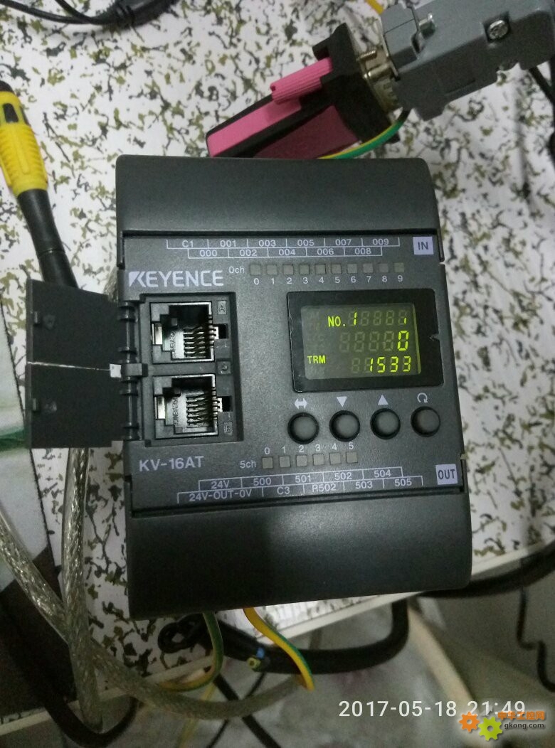

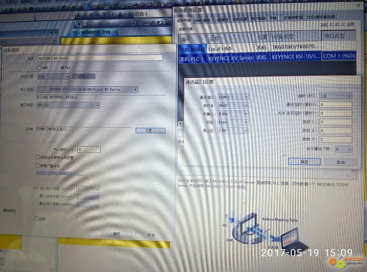

kv700与威伦触摸屏TK6070IH通信正常,用kv16at与该屏通信出现plc no response并且一闪一闪的,并且屏上编的按钮也有显示,且kv16at又能和电脑通信,触摸屏设置com1 9600 8

都显示了通讯失败了啊,你的按钮显示是啥意思啊

触摸屏上的编写的按钮,

没有做穿透参数设置吗。。。

穿透都出来了,又不是电脑通过屏来操作PLC,穿透什么?

通讯的接线方式是一样的吗?
