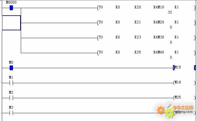

我现在20GM没有接电机,能用这个软件模拟出来吗?但为什么我手动没反应

可以在20GM里面设计好

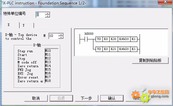

最近我也在看20GM的书,你的20GM模块里的参数都设定好了吗,还有CON2端子的控制你都接了吗

发表于:2017/5/19 9:44:49
回复 #1楼 zrx517697809
弄好了。请问一下,画圆的时候有个中央点,i和j选项是什么意思。感觉不像是设定圆心的意思啊

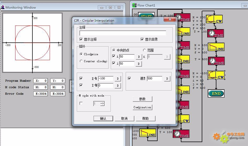

发表于:2017/5/19 9:45:52
回复 #2楼 jiouai84
画圆的时候有个中央点,i和j这两个表示什么意思。。不像是圆心的意思啊。

发表于:2017/5/22 16:53:36
我模拟出来没问题,为什么实际画出来是这个样子的。。LINE直线的时候电机根本没动。。图中的那一条直线和圆弧是最后一个CCW程序画出来的。。。但跟我想要的也不是同一个东西啊。。我想要的就是图1中模拟出的图。。(用DRV走坐标的时候没问题,手动JOP方向也没问题。)

发表于:2017/5/24 9:11:15
这是什么模拟软件啊?楼主可否发我一下,我研究一下,谢谢

发表于:2017/5/24 15:05:18
第一第二张图是20GM吗? 做什么用的!!!
