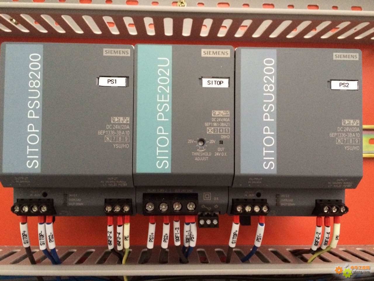

我想了解6ep1961-3ba21在这个图纸中的工作原理!
他的接线方式我也是第一次见!

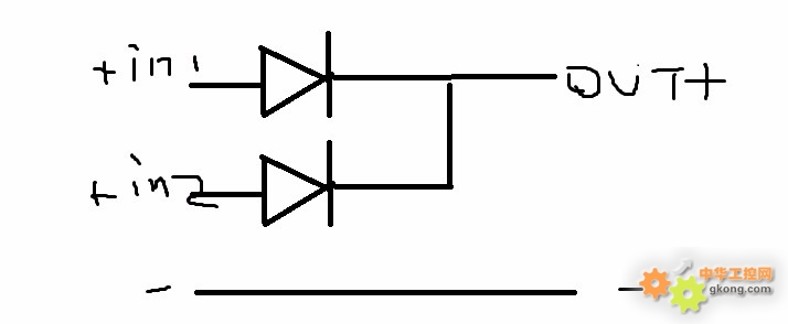

就理解,in到out是一个二极管.
哪里不明白?

回复 #2楼 pqsh
他的工作原理!!!!

回复 #4楼 pqsh
明白了!!!

说白了开关电源各自串了个二极管,防止反向供电将开关电源烧了

呵呵;冗余模块也就是对于个并行电源去耦操作,当一个模块出现故障时,还可以保持系统的正常供电;
