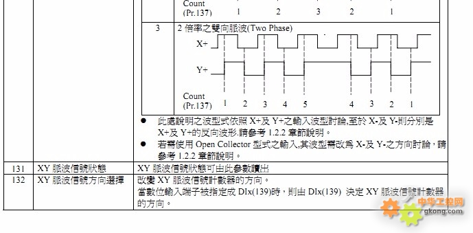

2倍率双向脉波这是什么?4倍率双向脉波??

2倍,4倍的意思就是乘以2或乘以4。双向说的是差分信号,正脉冲和负脉冲组成。

哇,这是什么PLC?

倍率就是乘法

这个好像不是PLC,是编码器的接口端子,对编码器进行编程的说明。

是的,这个台湾正频的伺服驱动器,现在已经解决问题了,非常感谢

解决?问题搞明白了?

之前是搞不懂这种脉冲类型,现已改为脉冲加方向驱动了

嗯,不错的共享。关键是读懂驱动的使用手册。按他的要求给信号。
