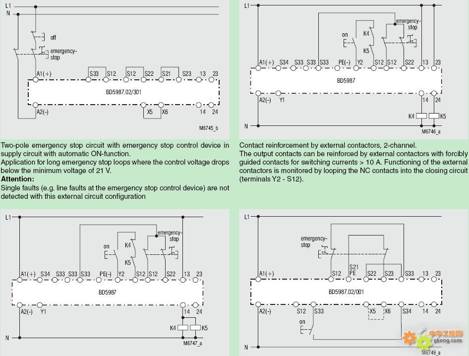

请教这s11 s12 s12 s22 s33 s34 Y1 Y2分别代表什么

Piiz安全继电器有几十种,每一种的定义都不同,看不到你的型号,就算看到,也没人能记那么多的含义,自己查型号,根据型号再查具体的图纸资料。

以下是BD5987型安全继电器,图中有相关的连接方式,型号不同,其定义也不同,仅希望给你一点启示:

一般s是检测通道 y是复位通道
