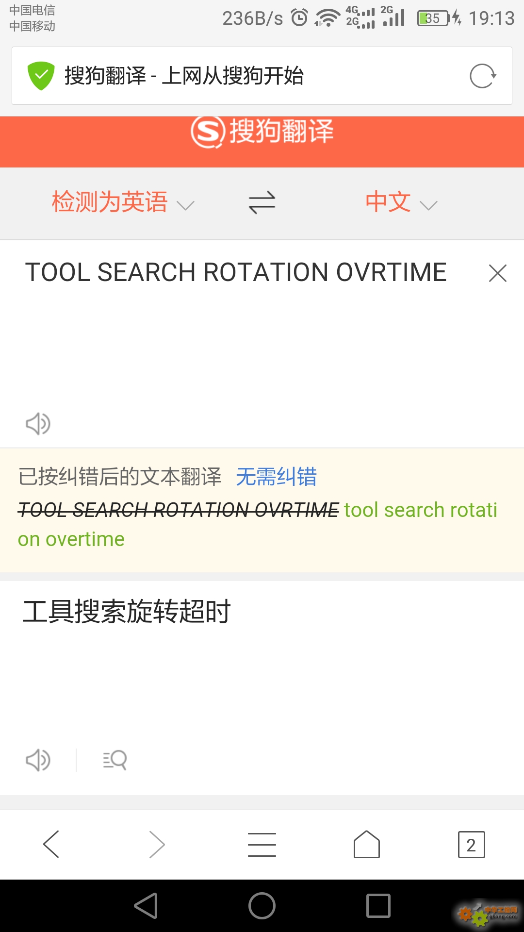

   有一台FANUC O-M系统的立式加工中心,机床的型号是EXCEL 810T,刀库是24把刀。刀库旋转到位以后,有个气缸带动顶杆顶住旋转轮的凹槽里。刀库的旋转位置由旋转编码器控制。
   现在有个故障,就是刀库旋转找到所要的刀具停止以后,马上就1020报警,1020报警的英文是TOOL SEARCH ROTATION OVRTIME,这个报警是啥意思呢?该怎样解决啊?
   请高手解答一下,谢谢!

试着翻译了一下,这个报警说明书上应该有解释的。

回复 #1楼 1053370790
刀库的旋转看了很正常啊。到位以后顶杆也很快到位了啊。不像是超时啊。
