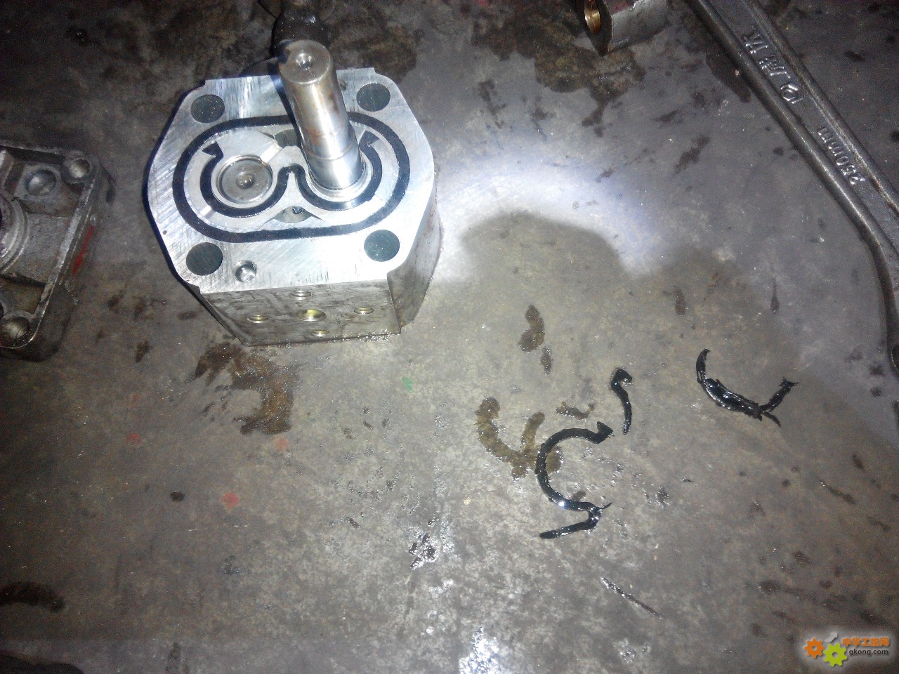

一台润滑泵使用过程中无压力,电机正常,怀疑泵头故障。原来都是直接换新的,但是今天由于无备件,领导说能修就修一下,因为生产比较急。
打开发现油道密封坏了,将以前的旧泵密封拆下换上,就好了,为了防止密封过早损坏,将溢流阀压力调低至90bar

泵还可以,有次鼓风机轴承坏了,没备件,同志们也是自己修了下,结果上去几小时就不行了

我们一般都是先修,实在不好修了再换。

动手即好,比较顺利;根据情况做适当调整以延长使用寿命,为可取之处。
