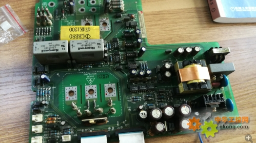

那个18V稳压二极管是哪个啊 我找了半天了。。。开关管前面哪个不是吧!!

你想问那个位置的稳压管,变频器怎么了。

开关电源的!

什么十八伏稳压管,什么问题,你要改造变频器吗

3844供电端的二极管就是

这台是2844 他在那个小板子上 我找了一圈没发现这个二极管!!

18V的稳压管?只有驱动端有保护用的,开关电源一般用20V左右的,有的上面没有的啊

一般是4746稳压管,7脚电源5脚地,顺着芯片启动找就可以找到

那个2844在那个小陶瓷板上!!我顺着芯片找了一圈没发现他的稳压二极管在哪里

已经修好了~~不过依然没有找到那个稳压二极管,只是把那个陶瓷板换了一个新的。
