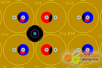

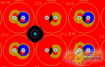

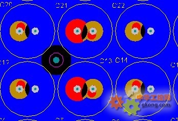

着急焊接电路板,这图层怎么能看出来电容哪个脚是正的哪个是负的!

这是什么。怎么看起来是

只能看电容的标志,线路板就看板上的电极标志,你这个图层真不清楚谁家的标准

大圆是不是代表正极?
看看电路图比对板子应该就知道了

拿不准的话,与电路图对照,看标识是否一致。

这样的图真还看不出来。

这个图看不出什么,有没有原理图,看一下原理图。

没法看。
只能和原理图对照,看PCB的管脚对应原理图中的管脚就知道了。
或者问制作这个模型的人。
一般建元器件库时,会把管脚的定义标在PCB库和原理图元件库中,
如果都没有标出来,那么只有建库的人自己知道管脚定义了。

如果需要焊接的画肯定是要有电路图的对吧!
