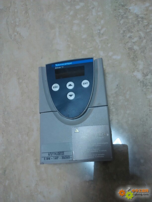

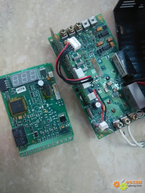

各位老师好,本人单位上班,修这东西属于爱好!单位坏了的我拿来练手!故障上电自检不过,报inf查了说明书说检查环境和电磁兼容性,也检查了几个电容,没发现坏的,感觉是个小毛病!无从下手了!不知哪位师傅有这型号的电路图发份给我,感激不尽!

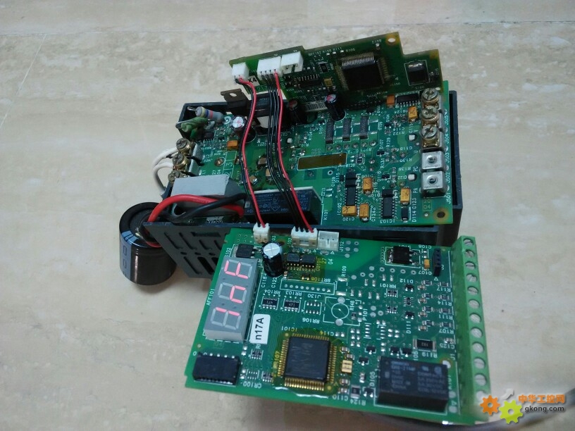

  先记下主要参数设置,再恢复出厂值试试。图纸可不好找。

基本上不会有图纸,除非有人画出来。你这台看E文标识是施耐德,里面的电路构造跟东芝的差不多,属于复杂不好修的类型。练手找个国产的练

施耐德哈,好简单的故障

324的四个输出脚电压都是2.5伏,没图纸不知道啥原因!表情

inf控制面板故障,检查排线

通讯故障,换光耦
