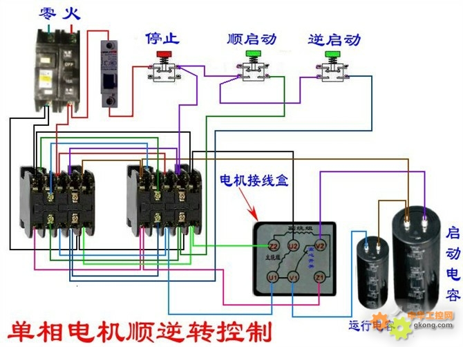

单相电机正反转电路图

历史总积分:9515
注册时间:2015/5/31
发表于:2017/5/14 15:55:27

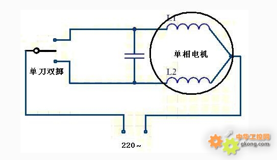

20838
fsjnzhouyan
文章数:4920
年度积分:867
历史总积分:20838
注册时间:2008/7/22
发表于:2017/5/14 16:41:54

25227
wenquan753
文章数:15252
历史总积分:25227
注册时间:2006/10/18
发表于:2017/5/14 18:01:27
楼上的这个开关直接搞定
简单有效!

发表于:2017/5/15 8:18:47
用2L的电路多点吧。

注册时间:2008/11/27
发表于:2017/5/15 20:15:04
2楼的电路常见。例如家里的水泵 就是这样子。

发表于:2017/5/16 16:20:53
半自动洗衣机的正反转
电机线圈中线接N,两头并一个启动电容,分别接线圈两端就算正反转
