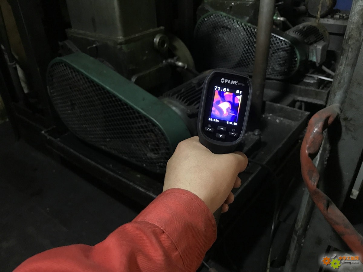

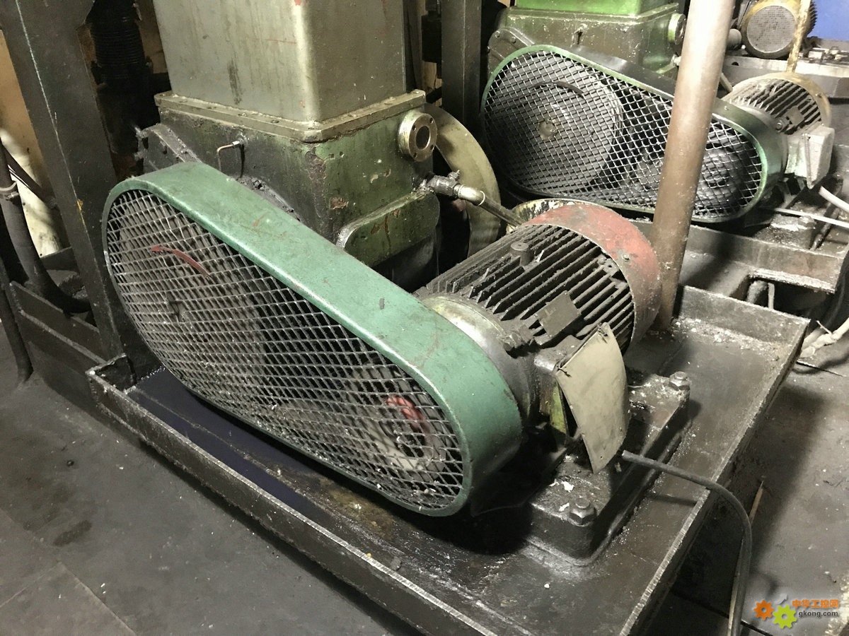

(一)前级泵电动机
1.应用场景为本公司用于冶炼金属的真空感应炉用于抽空的前级泵电动机,因为电动机长时间运行,所以电机的温升特别重要,按绝缘等级标准可知F级耐热等级155摄氏度,超过限度,绝缘材料的寿命缩短,容易烧毁电动机,所以定期巡检是非常重要的,发现隐患及时处理,使用菲力尔TG165红外热像仪可轻松观察出,较比传统红外线测温抢测试,更加的直观,方便。

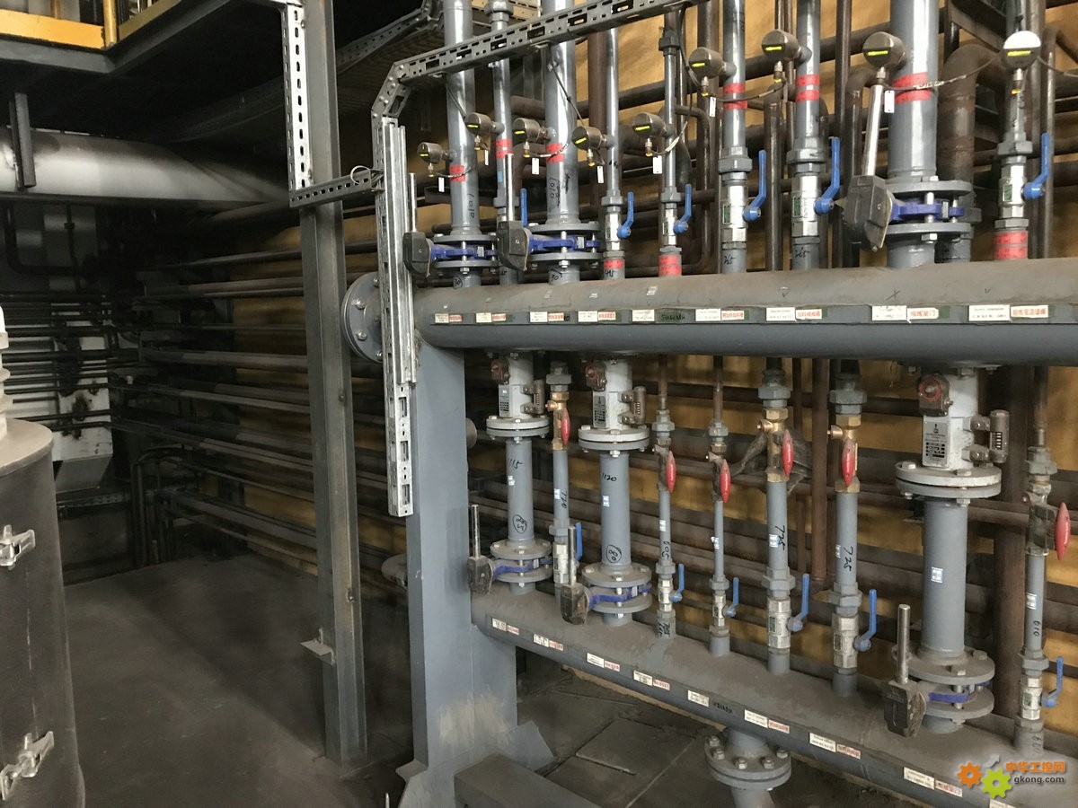

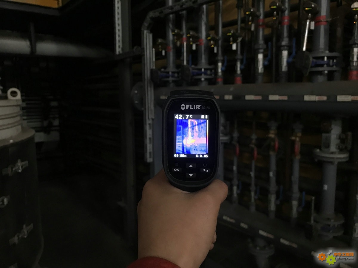

(二)管路
1.本图应用场景为感应炉的冷却水管路,对于炼钢设备冷却水温度非常的重要,虽然有热偶与流量计作为辅助检测,但必须每小时人工检测水温,使用菲力尔热像仪可直接观察每一根水管温度的情况,发现水温异常,及时补水降温。

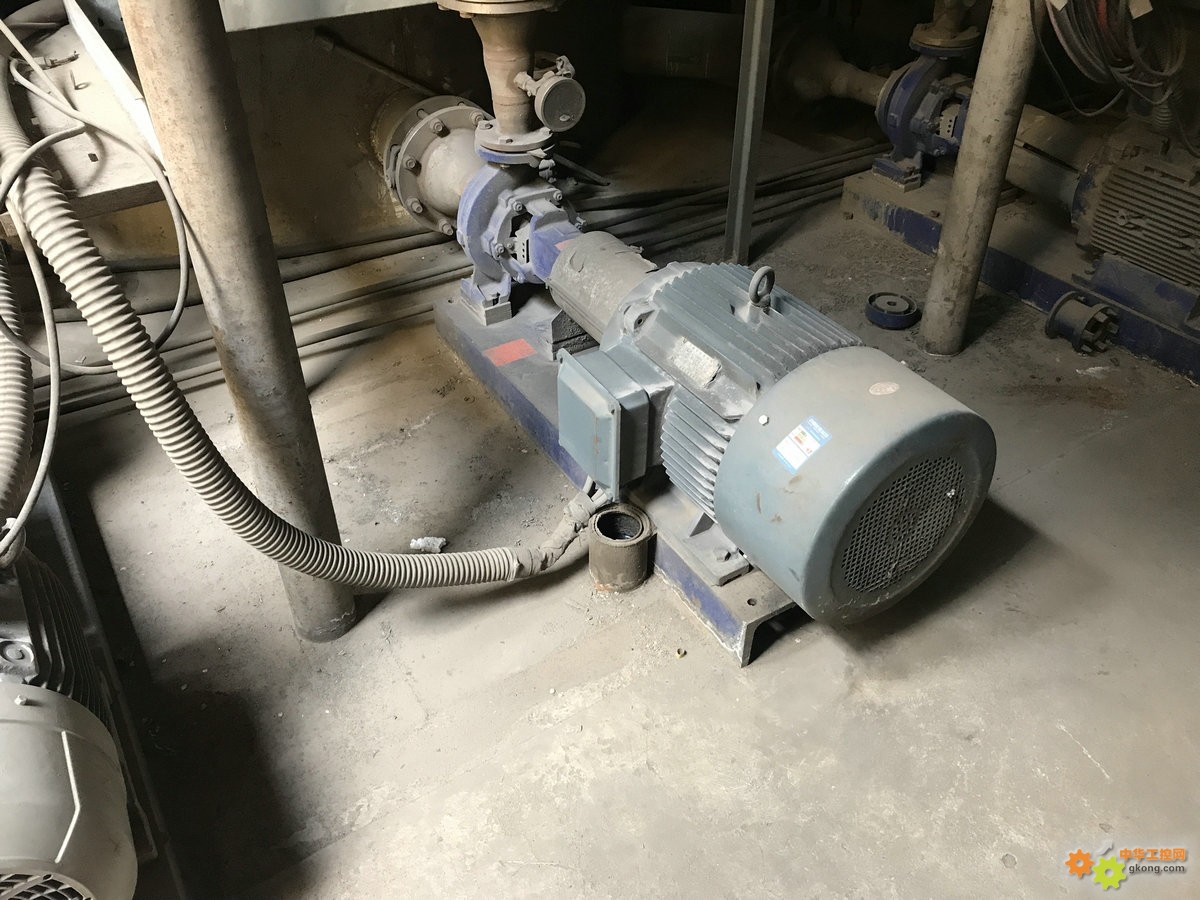

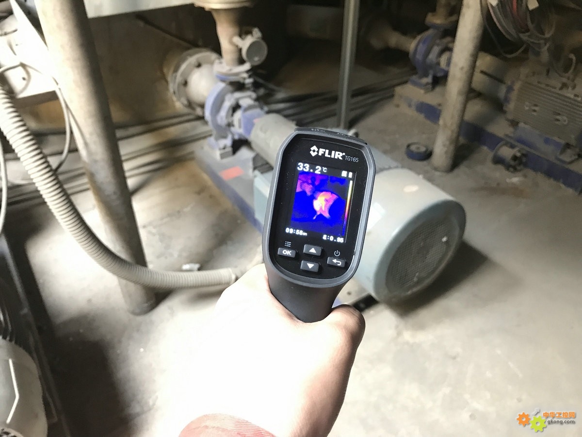

(三)水泵电动机
1.本场景图为冶金设备水箱循环水泵电动机运行时的温度情况。

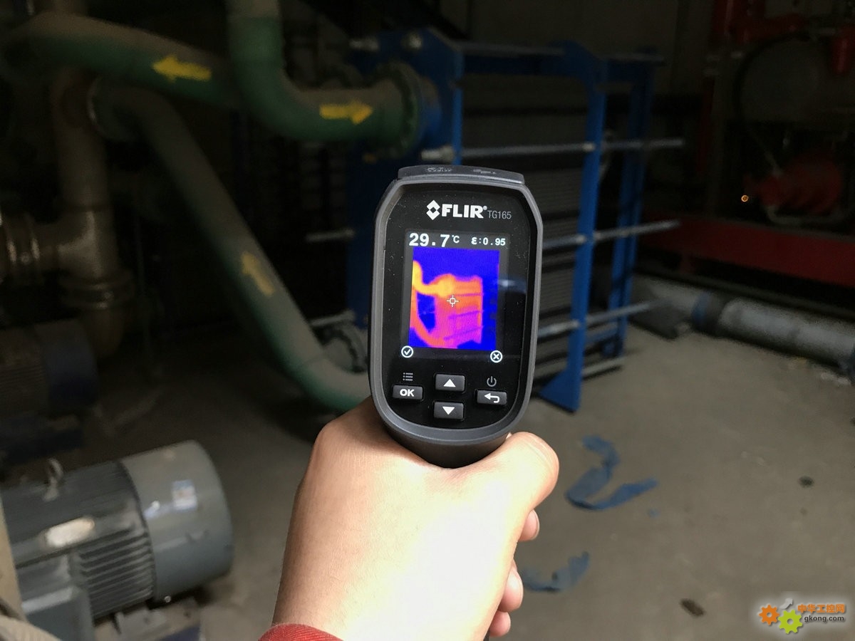

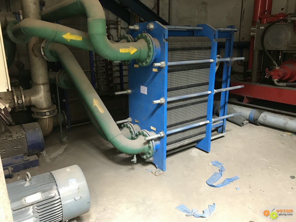

(四)换热器
1.本场景图为版式换热器,用于散热水、油等流体介质,由于水质原因,有杂质测试不出来,影响散热,由于是由一片一片的散热片组装而成,拆解安装费时费力,,对于需不需清理很麻烦,但我们可以利用红外热像仪的特性,马上便可观察出位置温度的变化,那个位置是否有杂质,是否需要及时清理,节省了大量宝贵时间。

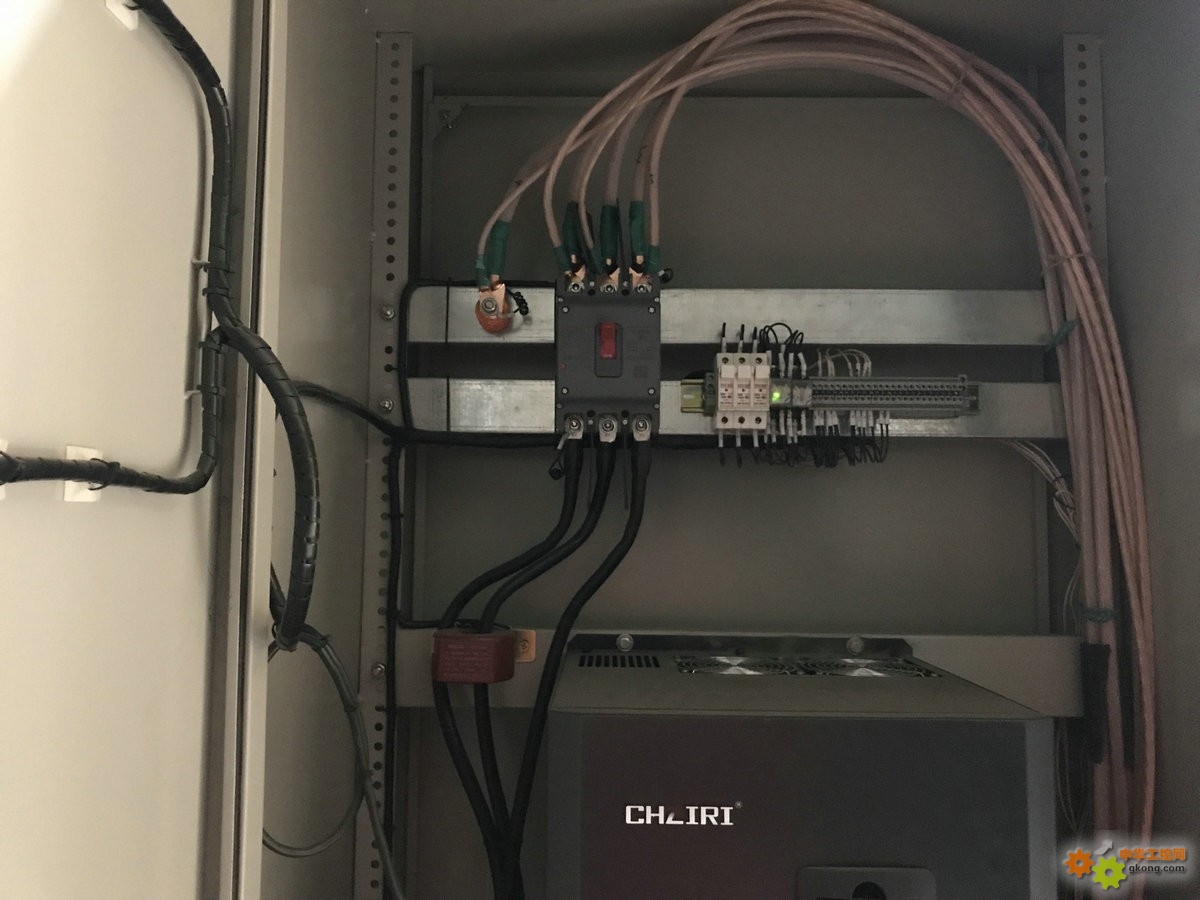

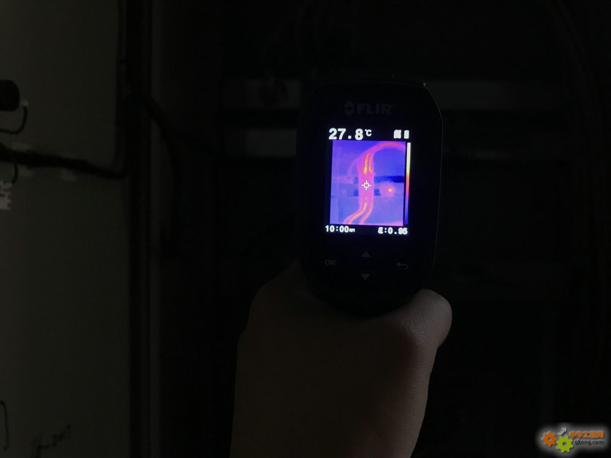

(五)三相电源总开关
1.借助TG165红外测温仪随手测试了下三相电源总开关,负载是厂房内的排灰风机,还真发现隐患问题,由于电动机的三相电流不平衡,导致有两相电流过大,需要及时更换,避免造成隐患事故扩大。

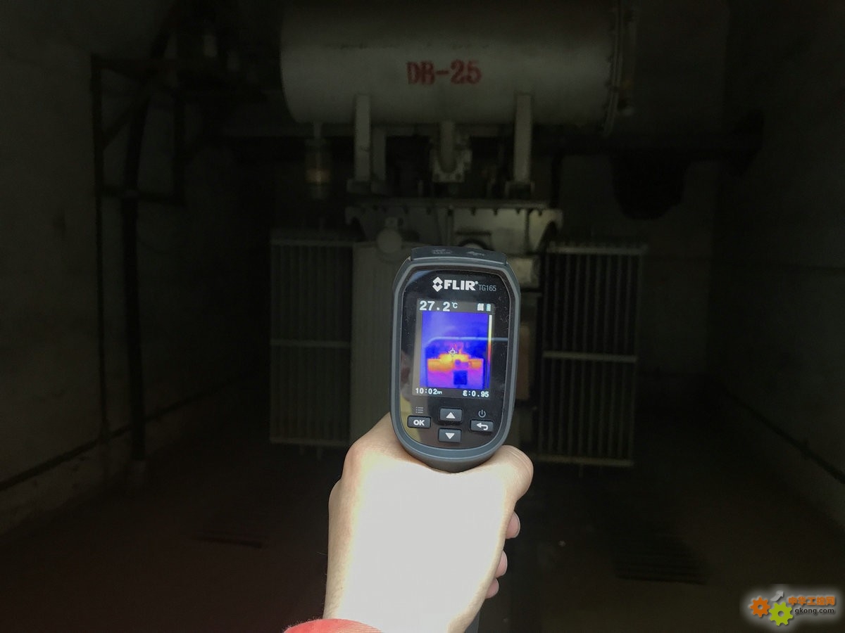

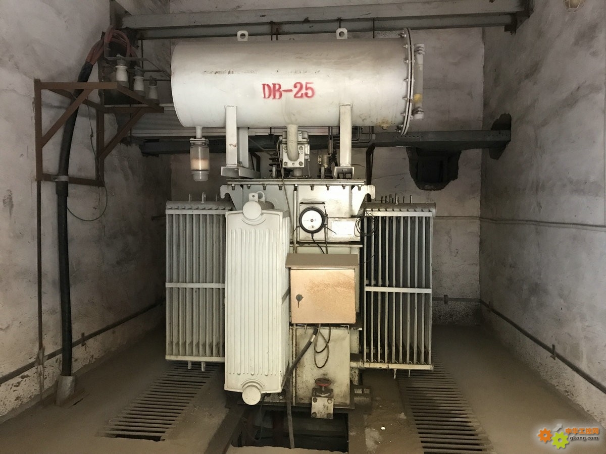

(六)动力变压器
1.公司某一厂房的动力变压器,提供低压电源,需要需定巡检。

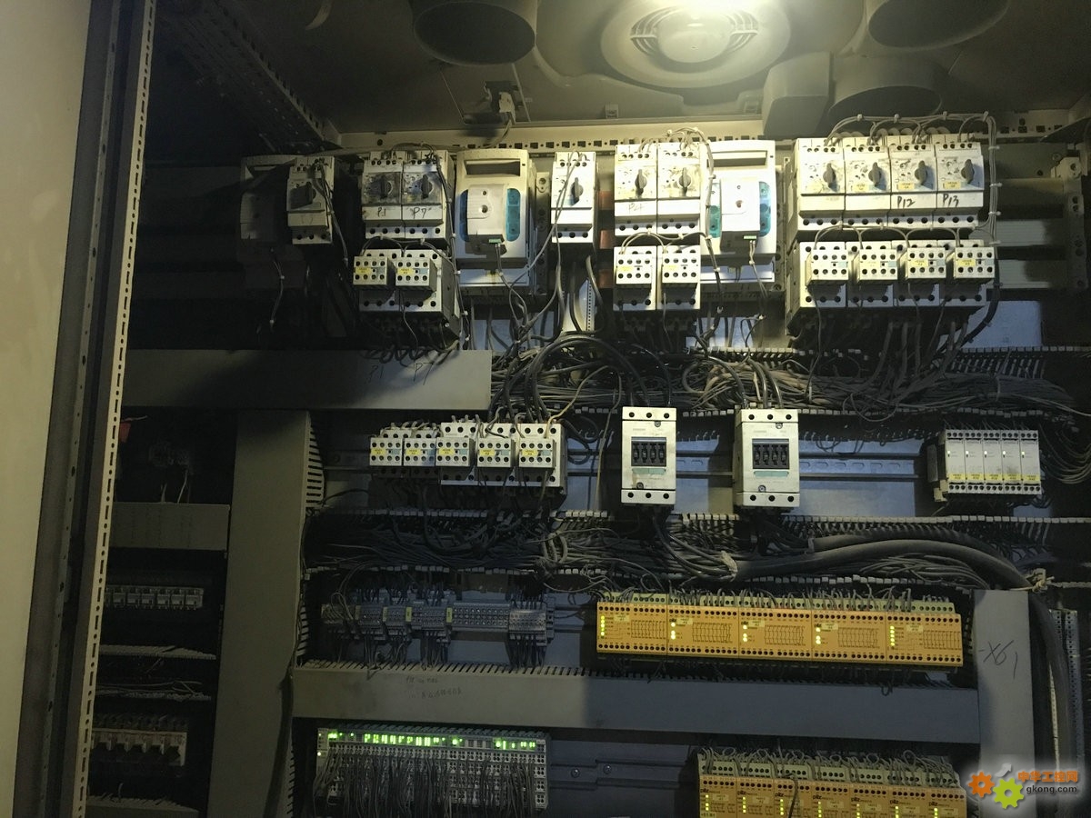

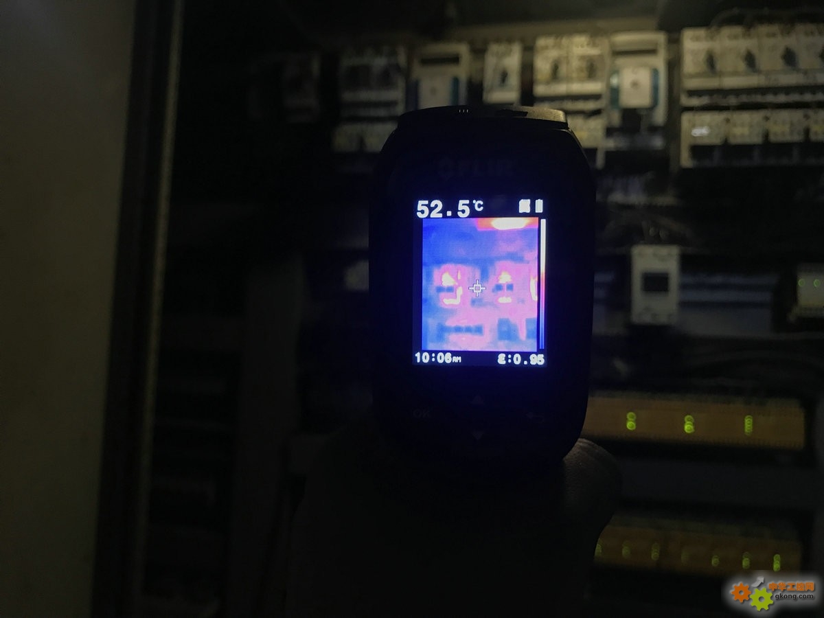

(七)配电柜
1.场景图为低压配电柜,使用菲力尔红外热像仪可直观检测出哪个开关,接触器接触不良引起的过热打弧现象,容易发生的事故及时排查掉。
