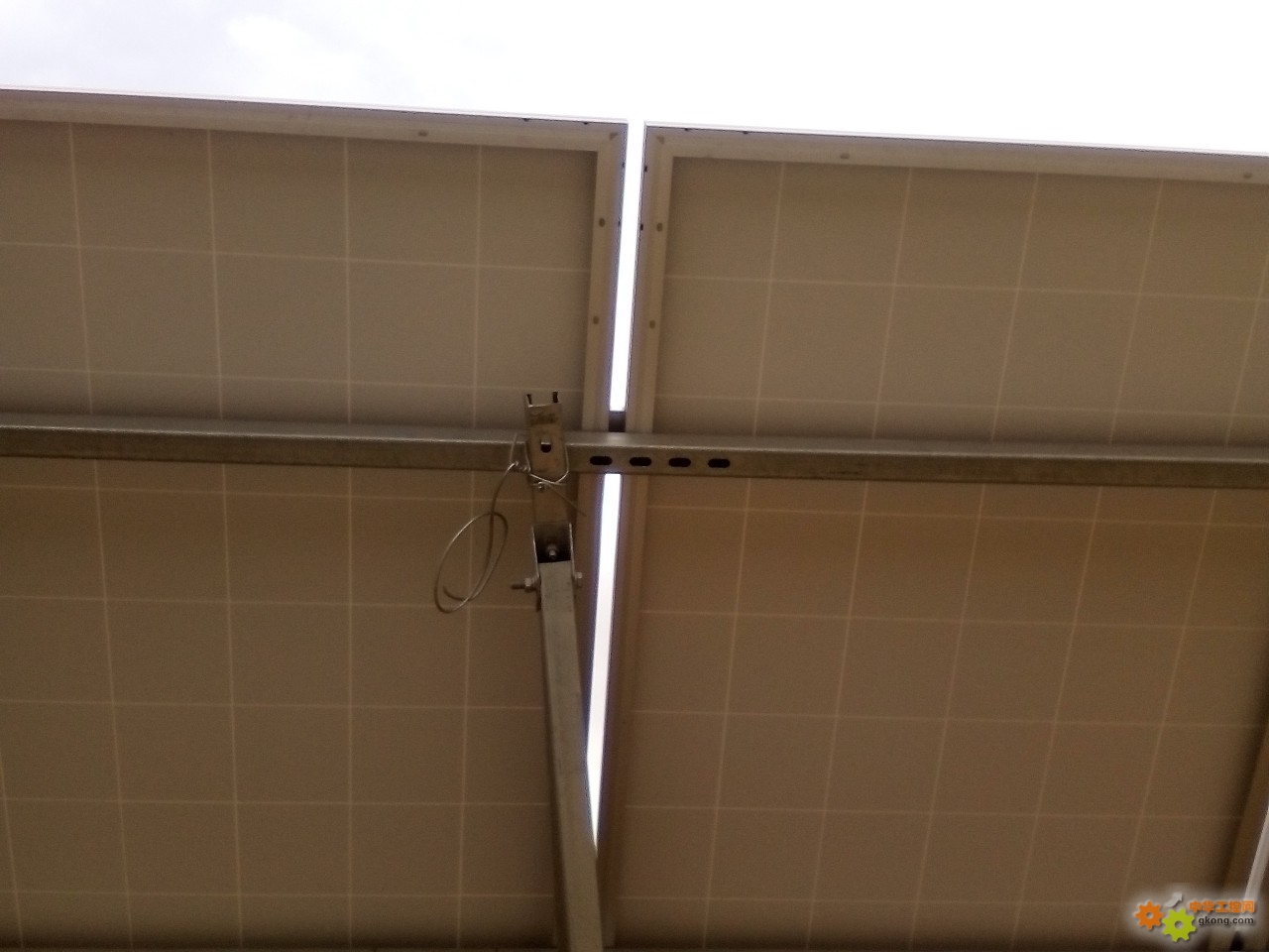

下午17点左右,独自现场巡检时意外发现北区6#方阵西南角33#逆变器第3#组串一处螺丝缺失,横纵檩条脱节 ,我们这里春天风大,风阵阵吹过,光伏板颤动剧烈。马上一边往站里走一边把情况电话汇报给站里,到了站里,和其它同事一起带上梯子,扳手、螺丝以及钳子、8#绑线等工具开车赶往现场 。

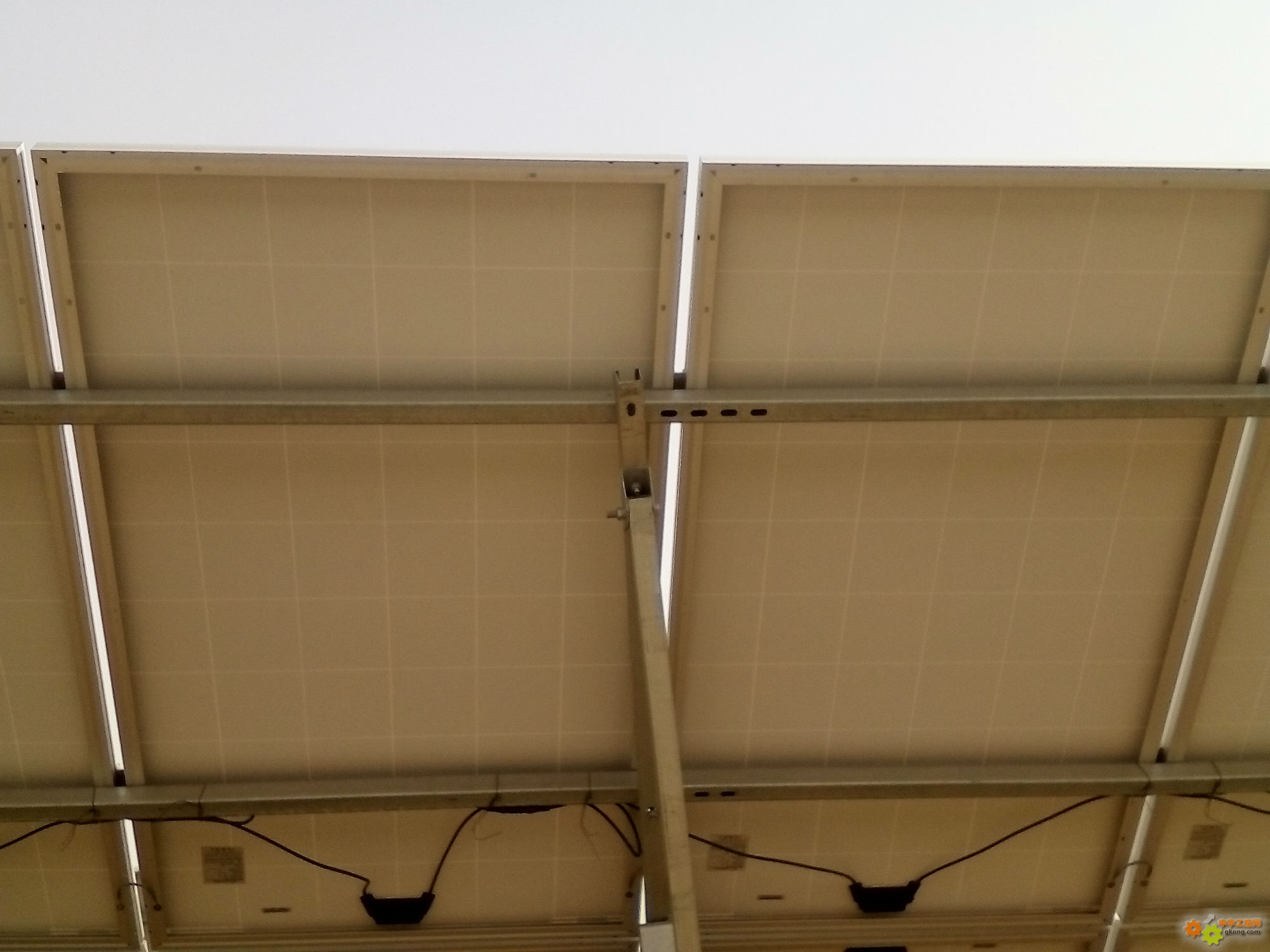

仔细查看发现 ,原来支架安装倾斜严重,偏离了预制的螺丝孔,根本就把不上螺丝,想用螺丝固定必需用电钻现场开孔,无奈,手头没有电钻,只好用8#铁线临时绑定,之后顺便将其周围的螺丝也作了紧固。

这样的处理也只是临时 的,待电钻打孔重新进行把合才行。

听到声音才发现的吧;
貌似,是安装的问题。
