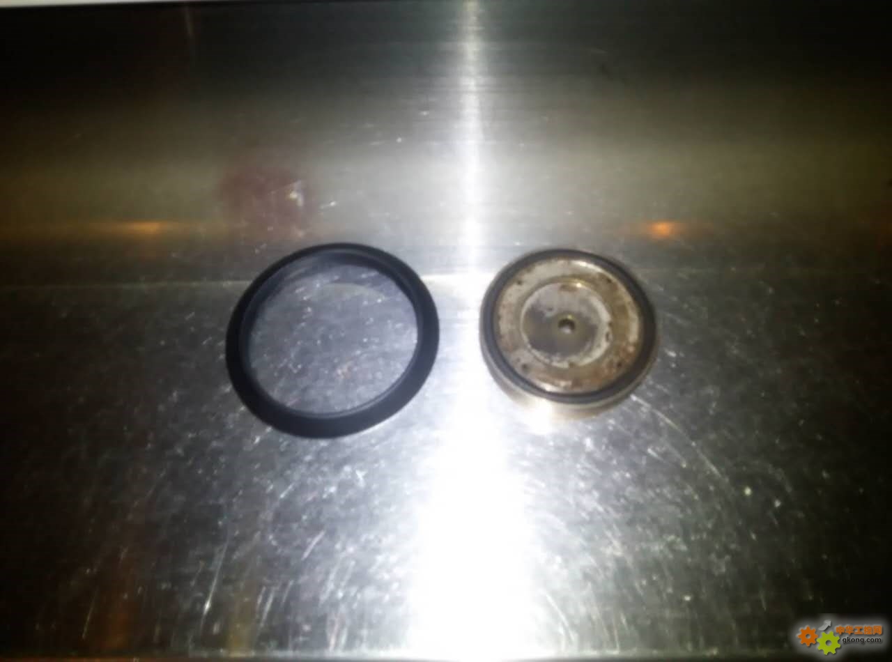

自动咖啡机冲煮头上的密封胶圈想尽了办法装不上去。

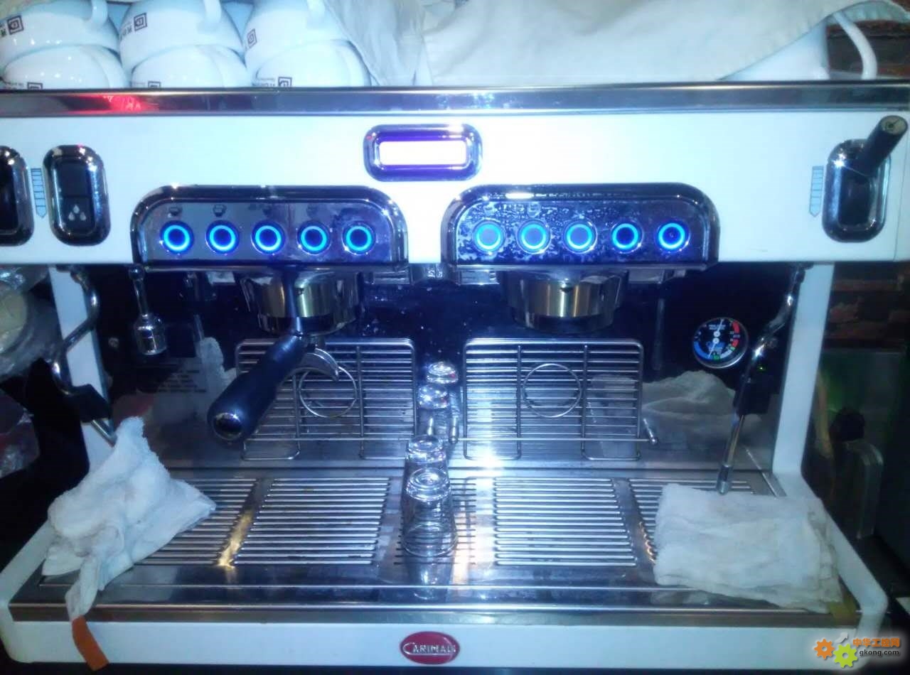

公司自动咖啡机冲煮头漏水,我拆下冲煮头上的胶圈,按照规格型号在老马处照原样买了个胶圈,以为是个很简单的事,哪知道想尽了办法也安装不上去。——胶圈能安上去,就是那个分水器进不去胶圈里,好像是胶圈小了,分水器大了,但是量好了尺寸照规格型号买的,一模一样,怎么装不上去呢?
在百度视频上搜索“自动咖啡机密封圈安装”,看视频里师傅安装,好像不费吹灰之力就安装上去了。
师傅,有什么好的办法安装这个密封胶圈啊。

上图是自动咖啡机密封胶圈,和分水器。

怎么拆的就怎么装

胶圈测量可能有误差,或者胶圈由于使用时间长老化了,你量的尺寸是老化变形后的尺寸。

密封圈尺寸有误吧,不一样大啊。

后来把图片提交给老马处卖家,卖家说密封胶圈要买同一品牌的机型的密封圈,才可以安装上去的。
