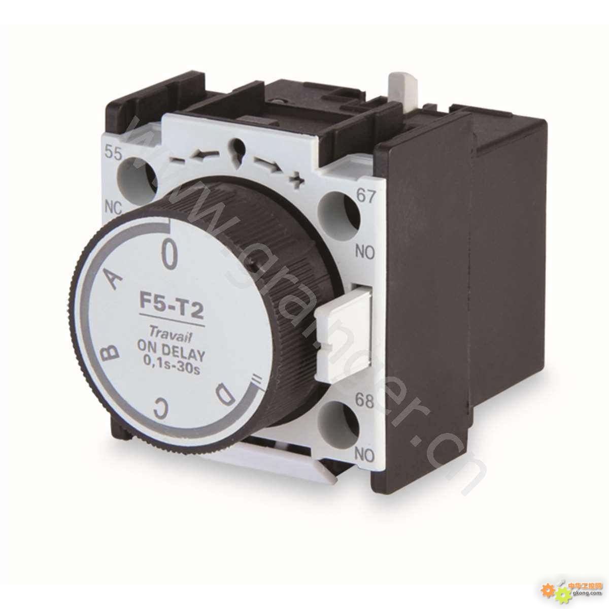

接触器的一个组合附件。很早以前就见过了。

这东西也不是什么新玩艺,是气囊式延时头,效果等同JS7延时继电器,但质量及 可靠性绝对高于JS7。

现在还是有在用的;没什么大不了的事

 主要用于星三角启动控制.

我们这也是车床,星三角启动,小车床。
大一点的车床都是直流调速,pLC控制的。

这东西我10几年前用过,那个时候用在机床上的。那个时候还是个实习生。表情

多用于星三角启动。
