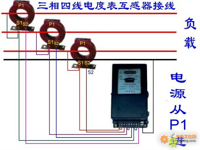

公司突然要装三个电表,都带有互感器的,三相四线电表,电源50平方,70平方,怎么接线,有没有实物图

互感器穿在电源线线上
然后互感器的线接电表
不清楚找度娘!

回复 #2楼 cfg168
电源线258怎么能搞定他,要不要把电源接入258端子电线50平方的

以下是引用农民之声UkXQ在2017/5/12 21:38:03的发言:
电表的三相电源线必须经过线径的转换,才能接入电能表的接线端子排。常用的方案就是,在50平方的线耳所连接的空气开关接线端子的螺丝处,接驳一根1.5平方的小电缆线,进入电能表。

实物接线图。

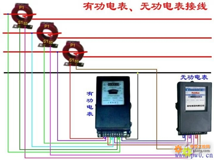

这是无功有功实物图

无功电表还没有接过,有什么作用

无功电度数也需要缴纳费用,要看你公司产生的无功电度数的数值大小,而无功电费的价格屠宰刀由供电所进行挥舞。表情
