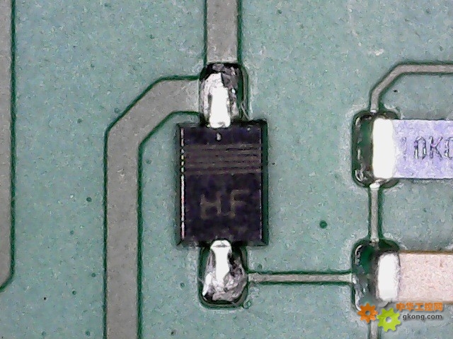

这个贴片谁认识,测量像是二极管,谢了。

描述一下这个二极管大致用途

这是个开关二极管吧!

齐纳二极管

祥细资料请百度“PZU10B2”然后再对号入座…

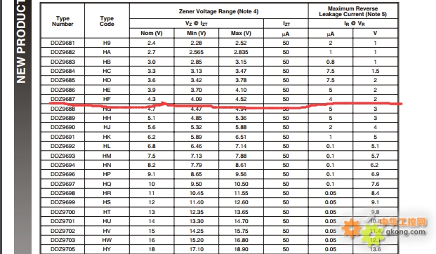

型号为DDZ9687,仅供参考!

有芯片丝印反查网站,可以由印字查到器件资料。
