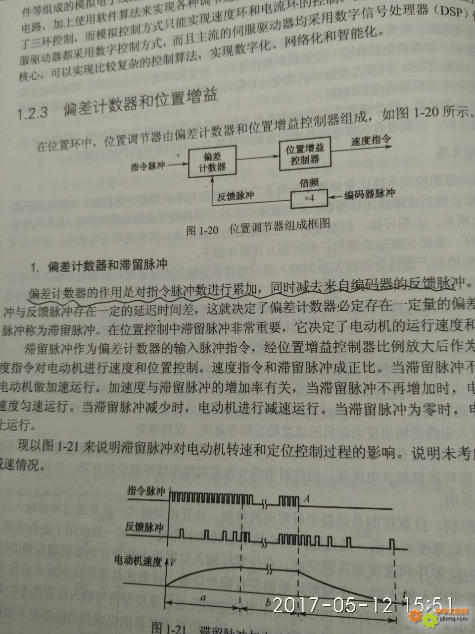

偏差脉冲和滞留脉冲的区别。偏差脉冲和滞留感觉好像一个意思,但是为什么说滞留脉冲只要不为零,伺服就会一直转动,假设发送给伺服加入走1000个脉冲,当前反馈回来800个,还剩200个,电机会一直走,直到滞留脉冲为零为止。偏差脉冲计数器为什么要清理,感觉偏差脉冲计数器只记录丢步,对伺服定位没影响,为什么要清理。

李金城老师的书上讲的,看能不能帮你参考下。
