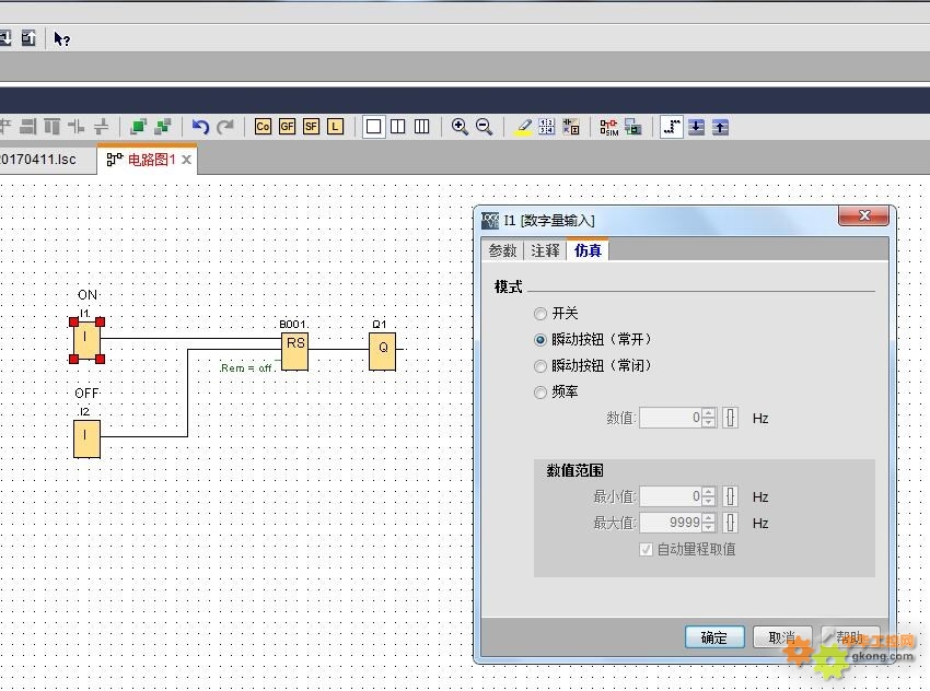

怎么在西门子LOGO上实现电机的自锁运行

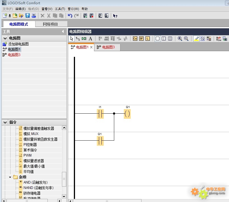

I1=输入信号,Q1=自锁输出运行

回复 #1楼 pan_xiansheng
开了停不下来

发表于:2017/5/10 21:13:57
大意了,再串入常闭I2就行了。

这是A8的升级软件吗界面

回复 #4楼 465010287
老款LOGO能用软件吗!

发表于:2017/5/11 9:24:38
这程序要停电才能停机。
