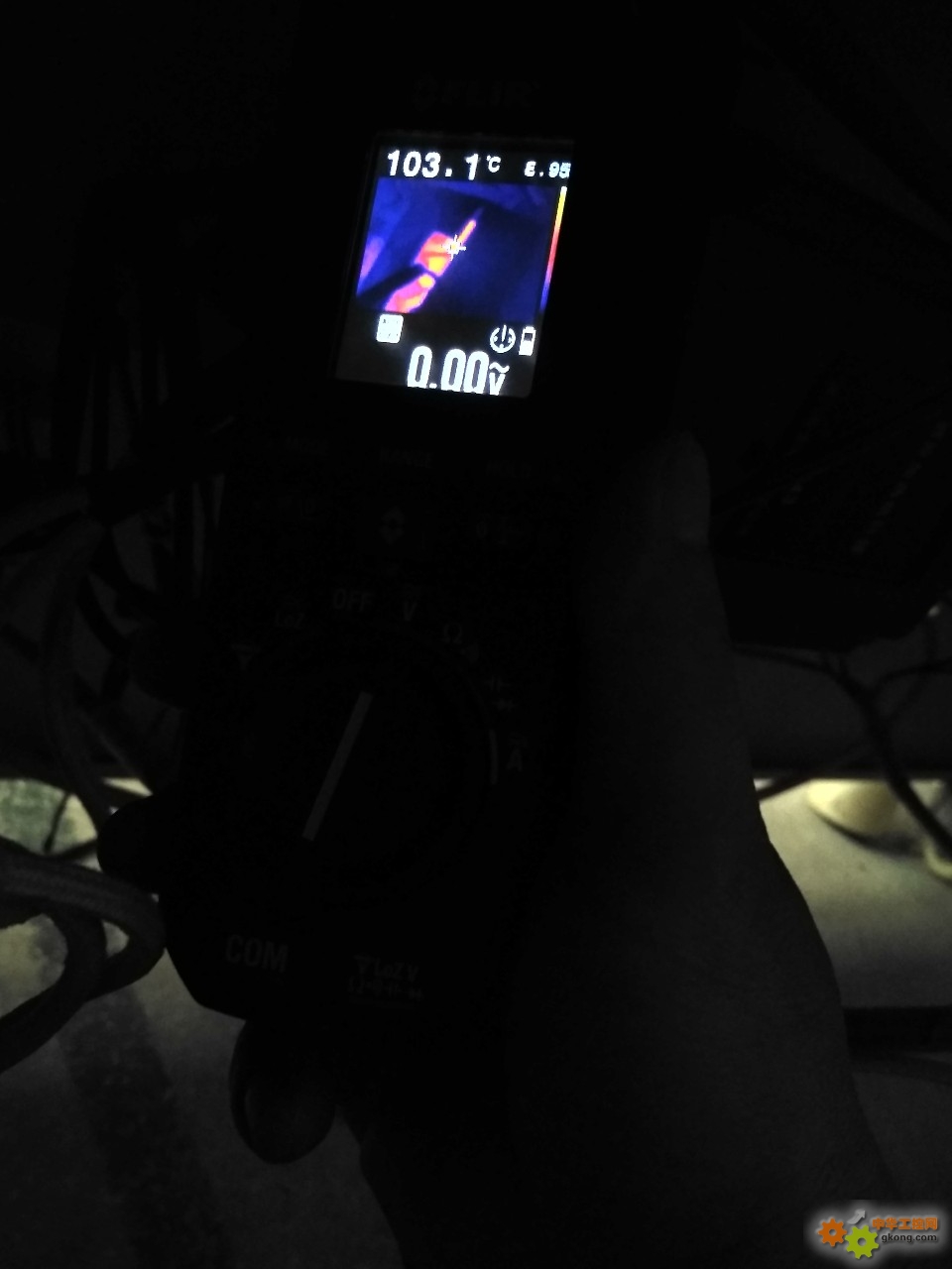

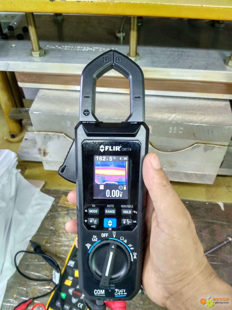

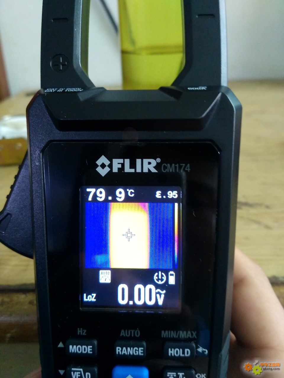

一百度以上好像有几十度的误差,不知是不是我没测量好,明天再好好对比测量一下

刚刚好好看了说明书,是我测量的温度超过-25到150的范围之内

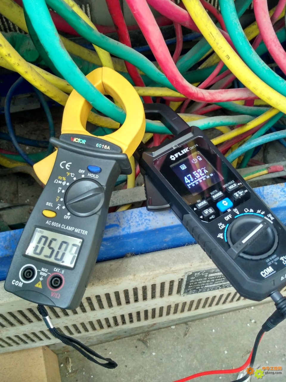

很好的钳表,就是贵了一点

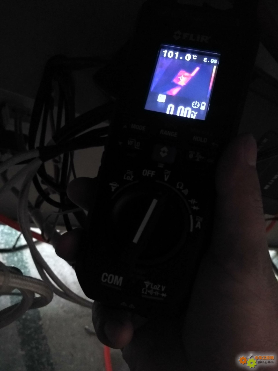

怪不得电磁加热控制器老炸IGBT的,接线端温度高达100度,散热片也有60多度以上
