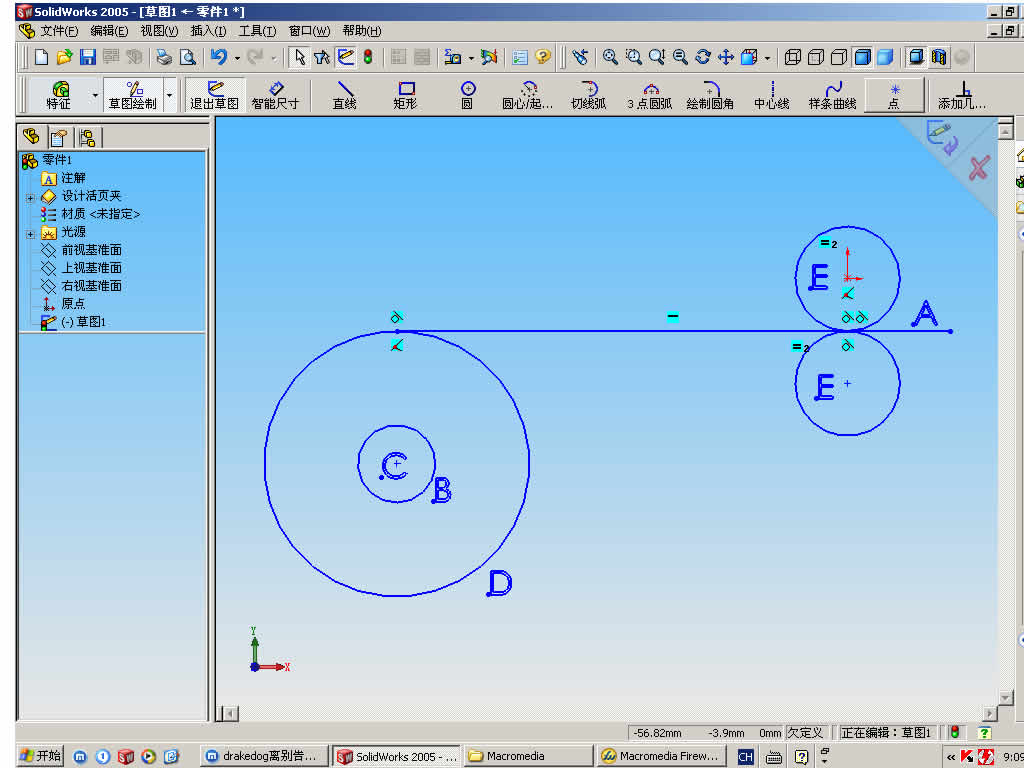

我目前有个技术难题,借助纯机械可能难以完成.现在想用电子控制结合机械.
已知条件:线速度60米/分钟(该速度基本恒定.浮动5%)
要求就是让处于该速度下的纸带卷成一个大卷,我遇到的问题是:在线速度恒定的情况下在卷的时候会越卷越大,而直径大的时候在卷纸机上的线速度大于切纸机的线速度.就是说卷纸机上的速度大于了60米/分钟.导致纸被强行拉断.
想问一下.有没有办法解决线速度稳定的情况下控制卷纸机的饲服系统.让卷纸机在直径增大或减小的时候自动的调节好转速,以便让卷纸机和切纸机同步.

呵呵,你的问题在这里可以找到“知己”的。讨论卷绕技术,这里专家不少呢。你是不是画一个示图上来,谁知道你说的线速度不一致的位置在什么地方呀?为什么不能统一控制系统的线速度呢?有点差异。把两处的不同的线速度统一成一个线速度,而不管卷径的变化。不就行了吗?
还是出个结构图说明一下吧,那样会更有针对性的发言。

弄个PLC,通过张力测量或测量线速度方式做个同步系统,或用市场上售卖的张力控制系统,驱动可以是变频器也可以是伺服.

图中A点采样,E为切纸的刀,A下面那条为纸,纸在切的过程中朝C区移动,产生了线速度,速度的采样点为A,而C是一个圆管,用于把纸做成卷,C由马达或其它动力驱动逆时针转动,问题就是,纸在B那么大的时候和在D那么大的时候线速度不同,因为越卷越大了.而C的速度控制不好.导致了纸拉断,或跟不上卷动的诸多问题.
现想借助工控或电子的办法解决.

卷纸机的变频器用恒扭矩控制就可以了  ,就是说让卷纸机和切纸机之间的纸的张力保持恒定,不管切纸机的速度,卷纸机只是保持纸不松动。现在很多变频器都可以做到这一点。

非常谢谢楼上的回答,我想问一下.您所说的"恒扭矩控制"我可以在市场上买到么?他的安装需要特殊的技能么?请方便的话可以给一个详细介绍的地方么.当然了.我的要求已经很超出一个新手应该问的了.但是我对此确实不是很懂,但现在又很想快速的了解.以便完成工作任务~

具体的 成套产品我不知道有没有 ,我只是搞技术的不了解市场,可以找自动化设计公司设计一个系统,然后叫他们负责变频器的安装和参数的调节。我想非专业人士是不能完成安装和调试的。除非你找到很成熟的成套的产品。
