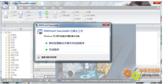

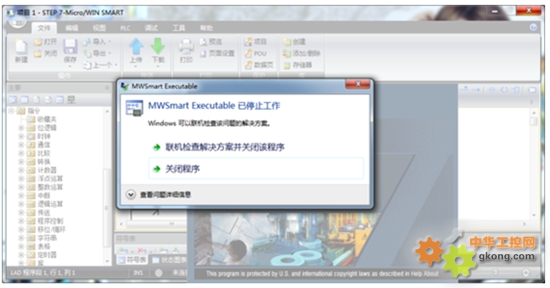

[size=4]1.点击开始按钮,在搜索栏中输入“gpedit.msc”,点击回车键
             2.在弹出的组策略窗口中,查找“用户配置-----管理模板----任务栏和开始菜单-----不要保留最近打开文档的纪录”,双击打开,修改模式为“已禁用”,然后点击确定。 重新打开软件。
往了传图片了。

1.点击开始按钮(或者按win +r),在运行中输入“gpedit.msc”,点击回车键
