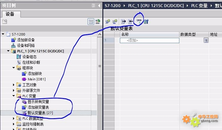

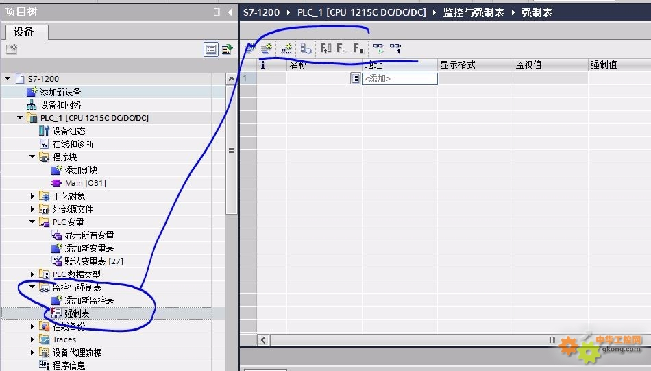

西门子S7_1200PLC,编程软件是博途V14的,可是不知道怎么在线监控,也不知道如何强制复位,请各位提点呀,谢谢!

1、如何在线监控
大致有2种方式,不过无论哪种方式,你都需要使用工具栏
转成在线方式,不在线的监控是毫无意义的,甚至于对于模拟器来模拟的状态下也是如此。
方式一:直接通过打开要监控的块来监控,打开块,然后选择:
此时你可以在打开的块中对变量进行监控。
方式二:使用变量表进行监控。
HAVE FUN!

2、接着回答如何强制。
首先,强制是针对于输入输出等IO变量来说的,对于内部寄存器的变量,不存在强制行为。
其次,你需要使用强制表来强制你的IO变量。
强制表的使用于变量表的使用十分的雷同,有关强制表和变量表使用的问题请翻阅Step7 V14用户手册22章节(PDF版本第11114页,没看错,用户手册一共1万6千页)。
