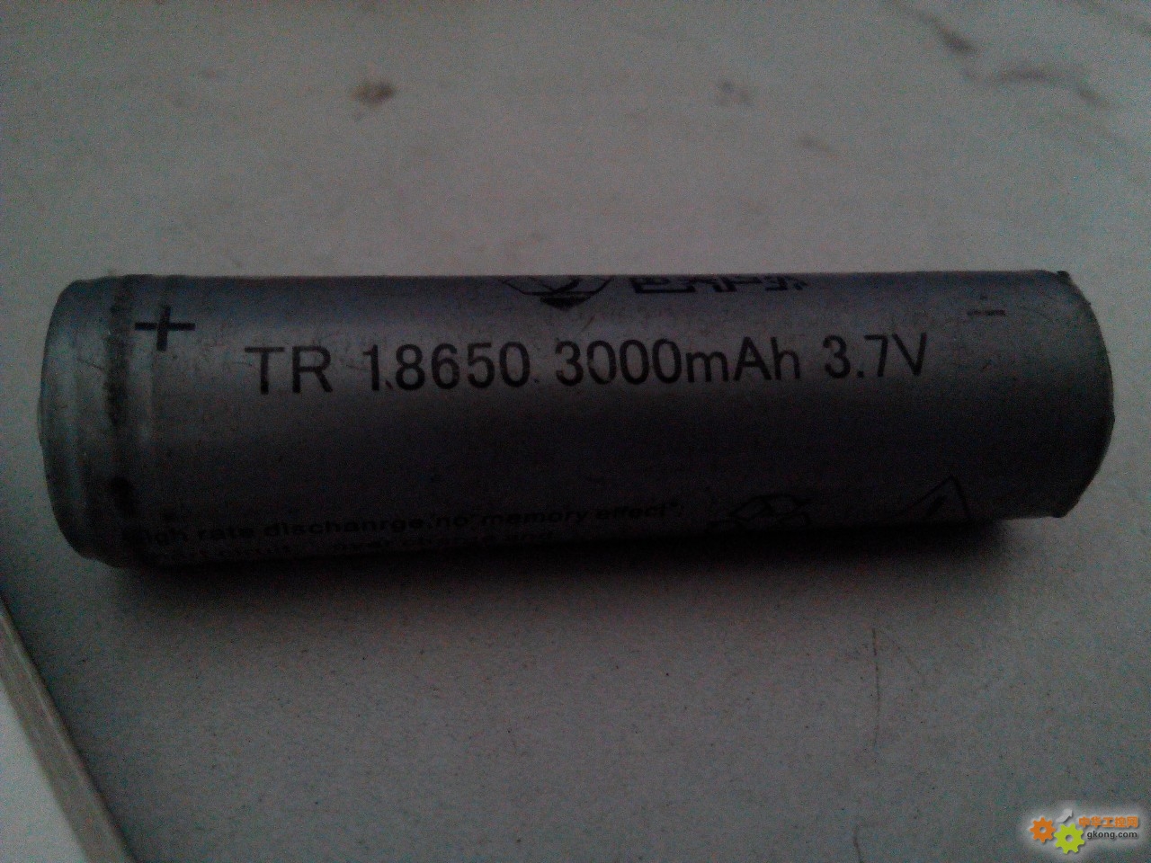

这个电池是手电电池,短路后导线发热,电池烫手,由于担心危险爆炸发生,不在短接。还有更好的办法来快速放电。

你还真敢干,竟然短路放电!
为何不串个功率合适的负载呢

锂电池快速放电很容易过放损坏电池,18650最小放电终止电压一般为:2.75V ,低于这个电压容易导致电池容量严重下降乃至报废哦。

老式手电的灯泡并联几个应该可以,铅酸电池一般都是用汽车大灯做负载放电。

接个电阻。久了就放完电了。。

1楼,2楼说得对,锂电放电不能短路,也不能放光了。所以加一个限流电阻放电,而且电压衰减到一定就不能再放了,打住,然后赶紧充电。
锂电性能一旦完了,好像基本没有再激活的希望。

加个保护板,然后用灯泡或电阻来放电;
不用说直接正负极短路了,你就用灯泡如果一直亮着,等灯泡灭了,你的电池也报废了;

3000ma的竟然敢直接短路啊,牛
