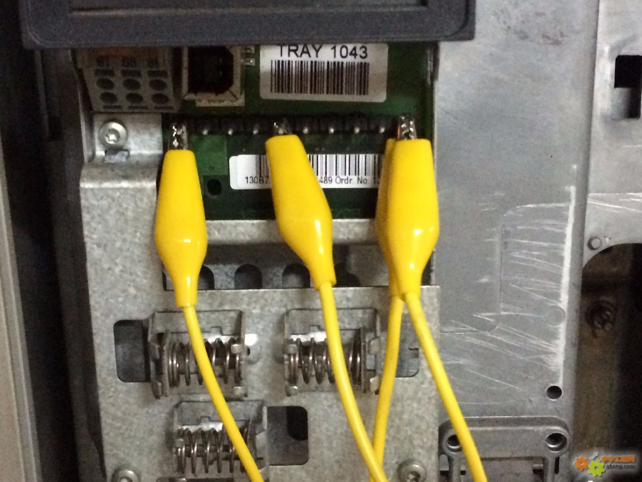

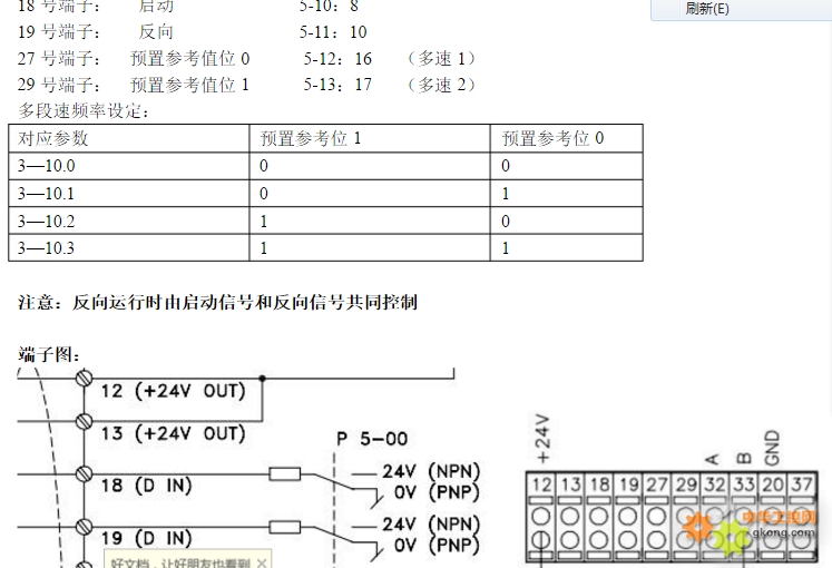

丹佛斯FC302  37号端子做什么用的

37号端子是安全停止,直接和12号端子短接。
