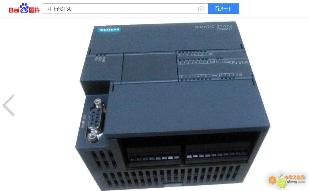

用西门子ST30控制伺服做工件位置模式控制,要配多大的24v电源

就一个PLC和伺服,2A的都够了。如果还有其他元器件,那就得算一下了

不就是一台S7-200SMART吗?就只有PLC主机和伺服驱动器?其余的控制部件呢?PLC怎么控制伺服?输出脉冲信号吗?
如果控制箱里面,就只有一台220V供电的PLC控制器和伺服驱动器,这两个控制零部件,和几个按键开关,不需要24V的开关电源。
