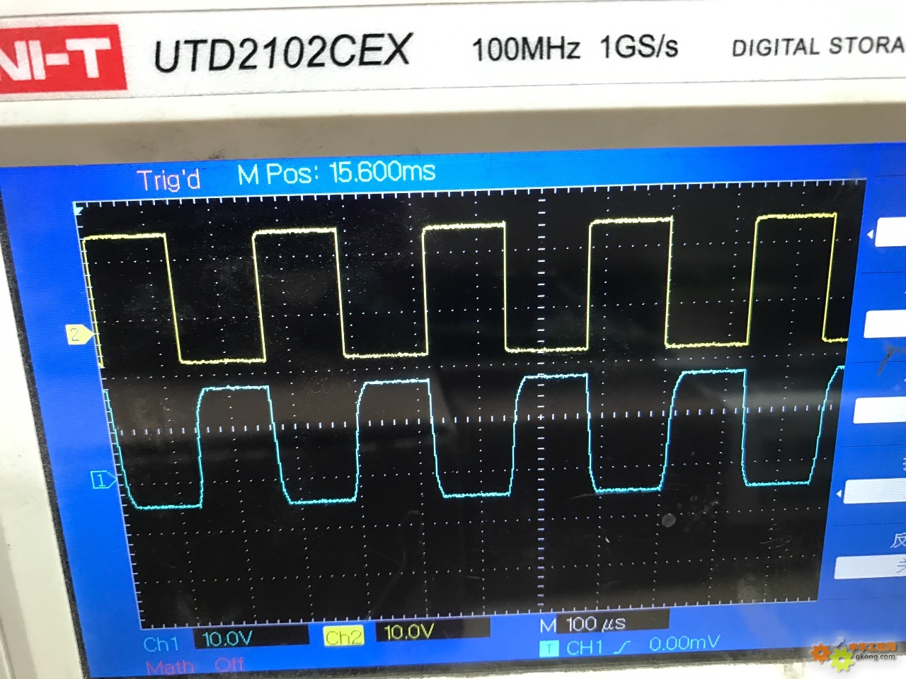

今天接手一台AB powerflex700,90KW的变频器,故障是V相损坏,拆机单板测试
发现V相下桥波形畸变,检查发现V相驱动电路中的二极管D27损坏,更换后故障排除,下面是正常的波形

楼主好手艺。修变频器,开关电源之类的示波器是标配。要不然都没办法检查

没保护吗?没屏蔽就测量波形了吗?

测波形比较直观,影响驱动电路输出波形的有这么几种情形:一.驱动动电阻栅极串联电阻,他将影响波形的触发上升沿。二.稳压二极管 功率放大元件,影响波形的幅度。三.滤波电容,他将使驱动波形上沿 下沿产生畸变 毛刺 凹陷 使之不是一条直线或影响波形的幅度。。。
