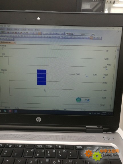

为什么比较指令,C0的数值大于K80而没有输出???求解答?难道因为K80是十进制,而c0是16进制的原因?

干吗用M8001?

若执行条件未接通,则不执行比较。

这比较指令用的也比较怪异
那么多M怎么不用呢?

M8001后面的指令不会得到执行,因此CMP的执行条件始终为OFF。

你用M8001是什么意思呢,你了解这个特殊继电器是什么用法吗

m8001是运行断开,与m8000相反,你这样程序肯定不能执行

看看PDF,了解这个指令的用法
